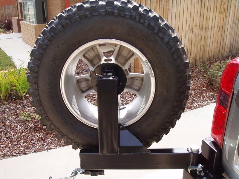

Kupić albo zrobić podobne http://www.sklep4x4.pl/sklep/produkt/111/5873.html
Sprawdzone. Wszelkie podpieranie nic nie daje..
Da się zrobić na mocowaniach haka, profil pod zderzakiem + do tego piasta + zamknięcie/blokada zapasu.

Swojego czasu rozważałem zmotanie zderzaka z otwieranymi stelarzami na koło lub dwa koła. Pomysł nie jest mój, a podpatrzony u kangurów. Jednak pomysł legł na etapie projektu gdyż powstały stelaż z kołami zasłaniałby tylne światła, które u mnie funkcjonują 8). Co prawda dało by się tak go skonstruować aby były widoczne, ale zderzak nabrałby dziwnego kształtu, co wyglądałoby chyba komicznie. Z tego tytułu jedynym miejscem na koło wydaje się być bagażnik dachowy. Inna sprawa to taka, że ja auto pod wyprawy szykuję, a nie oranie w terenie.
dokładnie wyglądało by to tak
lub inny koleś podobnie rozwiązał problem
W ostateczności brałem pod uwagę stelaż z jednym ramieniem na jedno koło a drugim na karnistry, a drugie koło na dach...realizacja tego pomysłu narazie została wstrzymana :)

Drzwi to naprawdę kiepski pomysł choc niby fabrycznie tak ma być. U mnie woząc 33" i dość dużo tłukąc się po dziurach, po jakichś 2 latach wszystkie elementy zawiasów, tulejki itp, dostały mega luzów. Jak zmieniłem opony na 35" to zapas od razu poszedł na dach.
Ten patent z mocowaniem na zderzaku na specjalnym stelażu jest super, tyle, że musiałbys wymienić zderzak :-)
