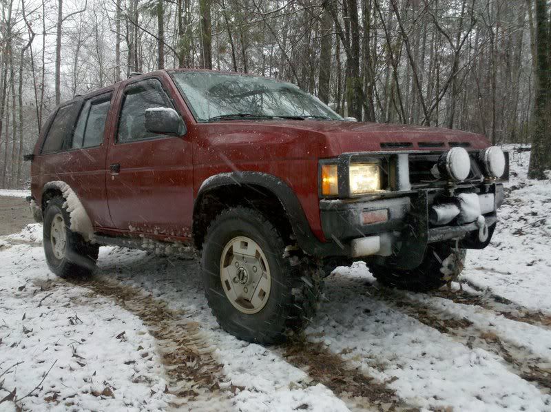

Quiz:
co to za auta ??
PS: mala podpowiedz - pierwsze zdjecie nie przedstawia Nissana Terrano :)21

Pathfinder?? :)21 Co wygrałem? Co wygrałem?? :)21 :)21
