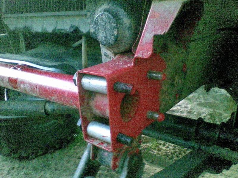

Panowie przepraszam, ale kuna mam klina - wiem z definicji po czym rozpoznać szerokie mosty na odległość, nijak jednak nie potrafię poznać na zdjęciu czy most jest szeroki, czy też wąski...
Pomóżcie - dla przykładu ten most to szeroki czy wąski jest?

wygląda na wąski

Jacek, też stawiam, że to wąski most.

Mosty szerokie mają szerszy rozstaw mocowania resorów. Ramy są tej samej szerokości więc trzeba było w toku ewolucji z wąskiego na szeroki przerobić mocowania przy ramie. I tak właśnie z tym poradziła sobie fabryka. Po tym można poznać czy są mosty szerokie czy wąskie.
Tak jest w sj 410 przy wąskim moście
A tak to wygląda przy szerokim moście
zdjęcie ze strony Danielsa
