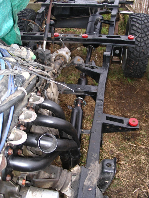

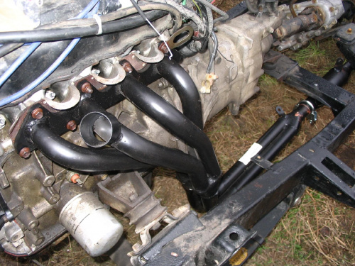

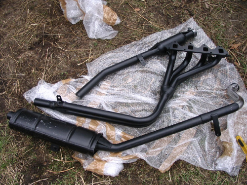

Michal_R pisze:
Albert_N pisze:ja mam dedykowany zestaw JanSpeed, pasowal plug&play, ma sportowy katalizator i kolektor 4-2-1 .
Mogł byś pyknąć foto tego kolektora ??
prosze bardzo :
Pozdrawiam, Albert

Post autor: corny » sob cze 12, 2010 9:50 am
no nie wiem czy tak bardzo plug&play jak trzeba było budę zrzucać :)21 :)21 .. a tak na poważnie czy to jest sprzęt dedykowany do suzi ?? i jakie koszta tegoż czarnego ustrojstwa

NumeR
Posty: 235
Rejestracja: pt cze 09, 2006 11:54 pm
Lokalizacja: L-ctwo Jakubowo\Chojnice
Re: Wydech do Samiego...
Post autor: NumeR » sob cze 12, 2010 9:54 am
I jak to się sprawuje Albert? Ma toto jakiś fajny dzwięk i jak z dynamiką?
nie ważne jak! ważne że w teren
Albert_N
Posty: 4695
Post autor: Albert_N » sob cze 12, 2010 1:11 pm
nie trzeba bylo zrzucac, zakladalem jak akurat robilem przebudowe auta ;)
wydech jest robiony dokladnie do SJ413/samurai do 1,3, musialem tylko zmienic koncowke bo mam resory od wrangla i wielkie wieszaki z tylu tlukly w wydech. Dzwiek spoko, ale nie zaden "sport bas mruczenie", na wysokich obrotach fajnie. Dynamika spoko, ale gaznik jeszcze wymaga korekt, no i bede wrzucal walek z isky cams wiec troche powinno sie poprawic odejscie z niskich obrotow. Dam znac ;)
wydech wyszedl porownywalnie do jakiegos bosala czy innego walkera, tyle, ze mial baran kolektor i sport katalizator a nie zwykle rurki. Jestem zadowolony.

Michal_R
Posty: 353
Rejestracja: pn lut 18, 2008 11:45 am
Lokalizacja: ze stodoły
Post autor: Michal_R » sob cze 12, 2010 1:21 pm
Albert_N pisze:
Michal_R pisze:
prosze bardzo :
Podziękował.
Widze że to wersja espeszal for gaźnik, kolektor do wtryskowca różni sie czymś znaczącym od twojego (oprócz dziury na sondę i chwytu ciepłego powietrza) ??
ilek79
Posty: 169
Rejestracja: śr cze 13, 2007 11:41 am
Lokalizacja: Wałcz Turek Koło
Post autor: ilek79 » sob cze 12, 2010 1:26 pm
Można taki wydech zakupić gdzies w naszym kraju czy zagranica tylko?mozesz jakis link podac dzieki
suzuki sj 413 specjal 88r sprzedany
Albert_N
Posty: 4695
Post autor: Albert_N » sob cze 12, 2010 7:20 pm
wydaje mi sie, ze wydech bedzie taki sam dla wtryskowca.
Kupowalem od firmy Janspeed.com z Wielkiej Brytanii, wydaje mi sie, ze w PL nikt tego nie sprzedaje. Podobne zestawy robi calmini i doug thorley. Calmini widzialem, syf robiony w indiach, douga nie . Z us wychodzi drogo przez shipping i clo.
Trzeba zapytac janspeeda czy maja nadal w ofercie, ja kupowalem jak na stronie nie wisial ale byl na stanie. Niedroga wysylka i brak cla, pare dni i w domu.
Jakby co to moge ich popytac o dostepnosc.
