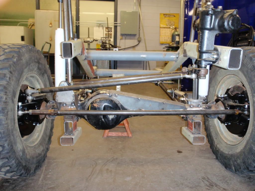

a co myślicie o zmotaniu takich jak te na foto?? o ile dobrze pamiętam to do patrola dedykowane są. tył dodatkowo wzmocniony płaskownikiem
Ride or Die ]:->

Wg. mnie to bardzo fajny pomysł. Pełna regulacja. Motając na Matizie musi być wszystko tipTop co do milimetra, a tu można sobie zawsze regulować. Tylko, że bardzo dobry materiał potrzebny
4x4 Tczew

nie wiem jak w tym przypadku na foto jest ale ja bym gwintował całą rurkę. no i wg mnie to siły skrecajace wachacz beda znikome no chyba ze sie dokreci na maksa i zakontruje...
Ride or Die ]:->

dokladnie , to wahacze do 4linka , bo i patrol fabrycznie ma 4linka , a wlasciwie chyba 5linka. I jak juz robic cos takiego to na uniballu - lepiej i taniej.
mcs0 pisze:nie wiem jak w tym przypadku na foto jest ale ja bym gwintował całą rurkę. no i wg mnie to siły skrecajace wachacz beda znikome no chyba ze sie dokreci na maksa i zakontruje...
Mała prośba - i bez urazy - jeśli nie wiesz o czym piszesz , to po prostu nie pisz. Ktoś to kiedyś przeczyta , stwierdzi : skoro napisane to prawda. I będzie następny ciastek :)21
