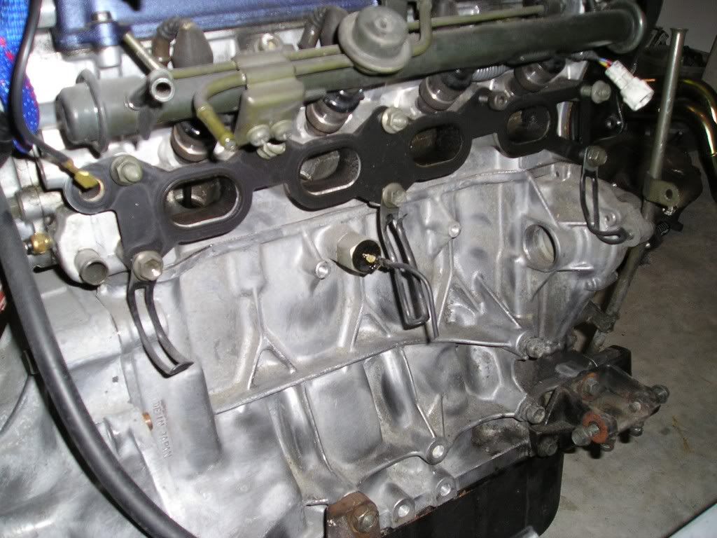

Co do czujnika spalania stukowego i silnikach swifta GTI -> Cultus takowy czujnik posiadał.
Cultus chyba jeździł na silnikach G13K. Poza tym to raczej egzotyk z rynku JDM.
Nie znam ecumastera. Jak sobie wyobrażasz pobranie wartości komórki mapy? W swifcie gti nie da się nawet podpiąć uniwersalnego interfejsu diagnostycznego jak do zwykłej vitary/swifta/baleno :)3
Teoretycznie można się dostać do zawartości jego sterownika, ale koszty...
Cultus jeździł na G13B i G13K wg tego co zeznaje poniższy link...
http://en.wikipedia.org/wiki/Suzuki_G_engine
ale rozchodzi się o to, że miało nie być "suzuk z czujnikami spalania stukowego w XX wieku" (czy jakoś tak) - a jednak były ...

Z tego co wiem to koleś dorabia to do przesłanego mu kółka.
Do tego montaż czujnika i jechane...
Ja poszukuję sposobu jak to upchać w misce olejowej :)

maks,
Chyba przekombinowujesz na siłę :)
Nawet jak skrzynia jest zawalona syfem, to koło zamachowe na zewnątrz oczyszcza się siłą odśrodkową. Nie dramatyzował bym...
Czujnik można również zmotać na hallotronie i wtedy żaden syf olejowo-błotny nie rzutuje.
Wyjściem ostatecznym jest oczywiście zakup silnika z czujnikiem w bloku :)21
