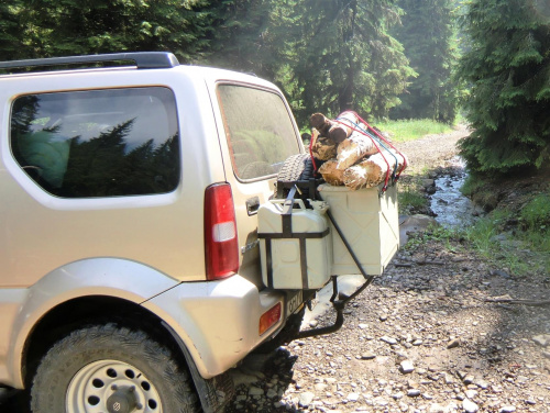

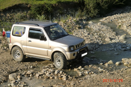

strasznie mało miejsca w nadkolach , nic nigdzie nie obciera ??
jakie masz et na felgach ??
stabilizator masz czy wywalony ??
i co tam ciekawego wisi na tylnej klapie ??

Pytania trochę nie w temacie ale:
1. nie obciera - zauważyłem tylko że śruby od chlapaczy są wytarte (od opony bądź piachu :( )
2. felgi standardy- zależało mi na małej masie nieresorowanej, ET 5,5
3. nie, na co dzień żona pomyka do roboty (na normalnych kółkach)
4. nic ciekawego: 2 x 10 l benz., kanister z wodą, i skrzynka na brudy i smrody (piła łańcuchowa, butla gaz., trójnóg na ognisko, grill itp- śpię w aucie)

Post autor: pawel abramczyk » ndz mar 22, 2015 2:25 pm
fajne rozwiązanie , taki jeden nie będę wytykał paluchami ciągnie mnie na rumunowo , i szukam jakiś rozwiązań na daleką podróż ,
u mnie obcierało właśnie o te śrubki , w pewnym momencie je urwało i poszły w siną dal
dzięki
