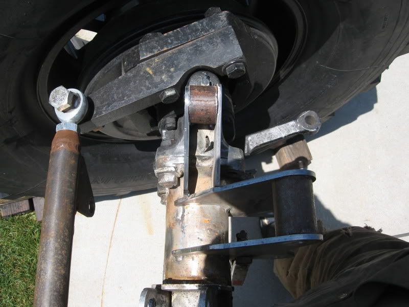

Post autor: CrOOchy » śr lis 02, 2011 9:39 am
Popatrzyłem na fotki tej zwrotnicy. I tak pomyslałem,może jakby nawiercić otwór w wąsie. Dorboci na górę nakładkę z odpowiednio grubego materiału z odpowiednim stożkiem i przykręcić do zzwrotnicy. Wieczorem bym to zwizualizował w 3d. Widziałem podobny patent w jeepach. Może i tu by się sprawdził.

Post autor: CrOOchy » śr lis 02, 2011 10:52 am
Chodzi o coś takiego mniej więcej. Tylko tutaj przykręcane do sworznia zwrotnicy akurat.
Przerabiaja tak robiąz full hydro steering.
Siedze teraz w robocie i nie bardoz mam jak grzebac po pirate4x4 żeby dokładnie pokazać. Wieczorem nadrobię.

Post autor: Salata123 » czw lis 03, 2011 9:09 am
CrOOchy pisze:Chodzi o coś takiego mniej więcej. Tylko tutaj przykręcane do sworznia zwrotnicy akurat.
W suzuki nie da się pod stworzeń.
JEst patent pod jarzmo + oryginalny was (calmini)
Albo tylko pod jarzmo np z mercedesa. CO już zostało powiedziane.
Ale tu problemem jest że pacjent nie chce przerabiać d. Kierowniczych ;-)

Post autor: CrOOchy » czw lis 03, 2011 10:24 am
Patentów jest napewno wiele. Ja z racji tego, że nigdy się nie interesowałem suzuki, jako samochodami, to nie wiem jak tam jest zbudowany most i zwrotnice. Widziałem takie patenty i uważam, że są to bardzo sensowne rozwiązania, łatwe do zrobienia i adaptacji do różnych mostów, dlatego podzieliłem się wiedzą :)21
