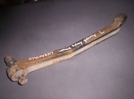

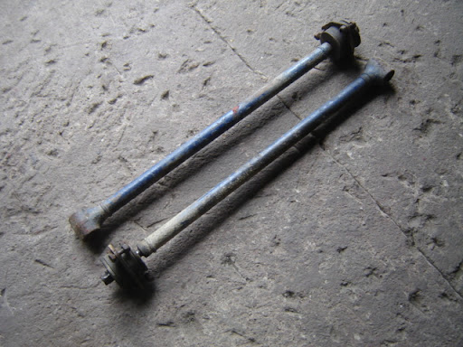

to jest tylko część sierżanta. Tył disco I jest taki że od dołu idą 2 wahacze, a u góry masz sierżanta który przypomina litere A. W 2 miejscach jest do ramy przymocowany, a w 1 punkcie na sworzniu do mostu.
Ok to rozumiem.Tylko na którym zdjęciu są dolne wahacze??

qwai pisze:Ok to rozumiem.Tylko na którym zdjęciu są dolne wahacze??
Tam gdzie masz dwa szpeje na jednej fotce to dolne wahacze

Adam.Ż
Posty: 4480
Lokalizacja: Sochaczew
Re: Wahacze PILNE!!!
Post autor: Adam.Ż » śr lis 17, 2010 1:14 pm
na drugim zdj w Twoim poście

qwai
Posty: 645
Rejestracja: pn lip 13, 2009 7:41 am
Post autor: qwai » śr lis 17, 2010 1:44 pm
Dzięki
tak myślałem ale wydawały mi się trochę delikatne
To od czego jest ten pierwszy ??

qwai
Posty: 645
Post autor: qwai » śr lis 17, 2010 1:48 pm
Dzięki
To od czego jest ten pierwszy I czy macie pomysł od czego można wykorzystać drążek panharda, myślałem też czy nie od disco po odpowiednim skróceniu ??

Adam.Ż
Posty: 4480
Post autor: Adam.Ż » śr lis 17, 2010 3:18 pm
pierwszy to kawałek sierżanta(jedno ramie.

To jest coś w podobie tego:
OBRAZEK
tylko tutaj widać kawałek, a to co na Twoim zdjęciu to są te boczne kawałki.
