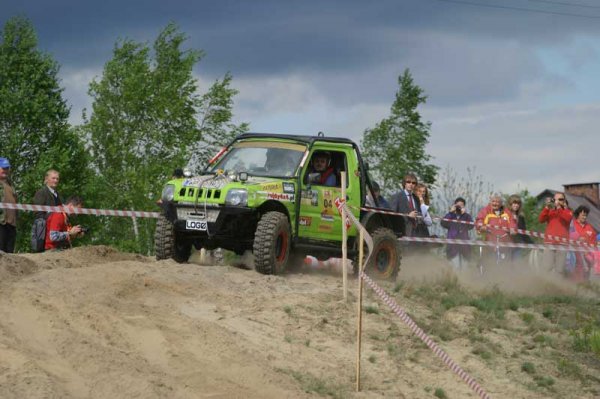

Post autor: She » wt cze 23, 2009 9:30 am
o jesus, wózek dziecięcy przerobiony na traktor - estetycznie to aż boli... :)16
Albert_N pisze:dobra, kasztaniarze won, LRowcy do siebie, porzadek ma byc :evil:
:)2 :lol: :wink:

Post autor: Aśka&Kuba » wt cze 23, 2009 1:33 pm
She pisze:Obrazek
:)2 :lol: :wink:
Nie znasz się les piękny
