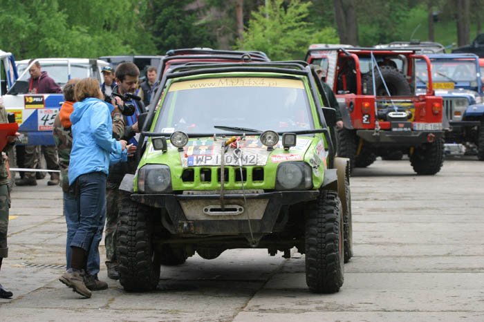

Tamto foto to magam, 2008r :)21
Pechowy dla was :(
Pokaz ta suze z przodu bez ludzi :D bo coś mi sie wydaje, że ma ładny pyszczek :)2 :)21
