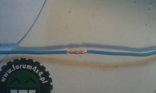

Chodziło mi o to, że przy stosowaniu sond uniwersalnych /których jestem zdecydowanym przeciwnikiem, ale klient nasz pan-brak $/
i czasem braku zacisków nie skracać/przedłużać długości przewodów i nie lutować tak jak na obrazku poz.1-na zakładkę.
Ale bida panie w kraju jest i co poradzisz. Możesz tłumaczyć, że uniwer. może wywalać błąd skutkiem czego świecić się będzie czek.

Re: Diagnostyka sondy lambda
Post autor: PiRoman » wt kwie 22, 2014 7:36 am
No tak myślałem. Ale przyznam szczerze że różnie juz widziałem lutowane różne przewody, ale wg sposobu drugiego to jeszcze nie :lol:
Trzeba być strasznym masochistą żeby sobie takie cos próbować zrobić... :roll:

Post autor: zippo68 » wt kwie 22, 2014 7:54 am
PiRoman pisze: wg sposobu drugiego to jeszcze nie :lol:
Sprawdzone nie raz, dobrze zaizolowane i trzymają jak żydowska wiara.

Post autor: PiRoman » wt kwie 22, 2014 8:27 am
zippo68 pisze:... dobrze zaizolowane i trzymają jak żydowska wiara.
Nie przekonałeś mnie. Spoiwo jako takie to właściwości mechaniczne ma raczej takie se...
Post autor: PiRoman » wt kwie 22, 2014 10:11 am
Spoko, ja do tych zaciskanych przy sondach nic nie mam. Chociaż wydaje mi się że to miedź, tylko czymś powlekana. A ja porównuję sposoby lutowania pokazane przez Zippo, tak ogólnie.

Post autor: zippo68 » wt kwie 22, 2014 9:00 pm
PiRoman pisze:
Robię tak:
Wszystko OK, też tak robię w instalacji, albo tak-trzy razy skrętka plus cyna Obrazek
tylko im więcej cyny tym większa rezystancja i w przypadku sondy może być lipa.
