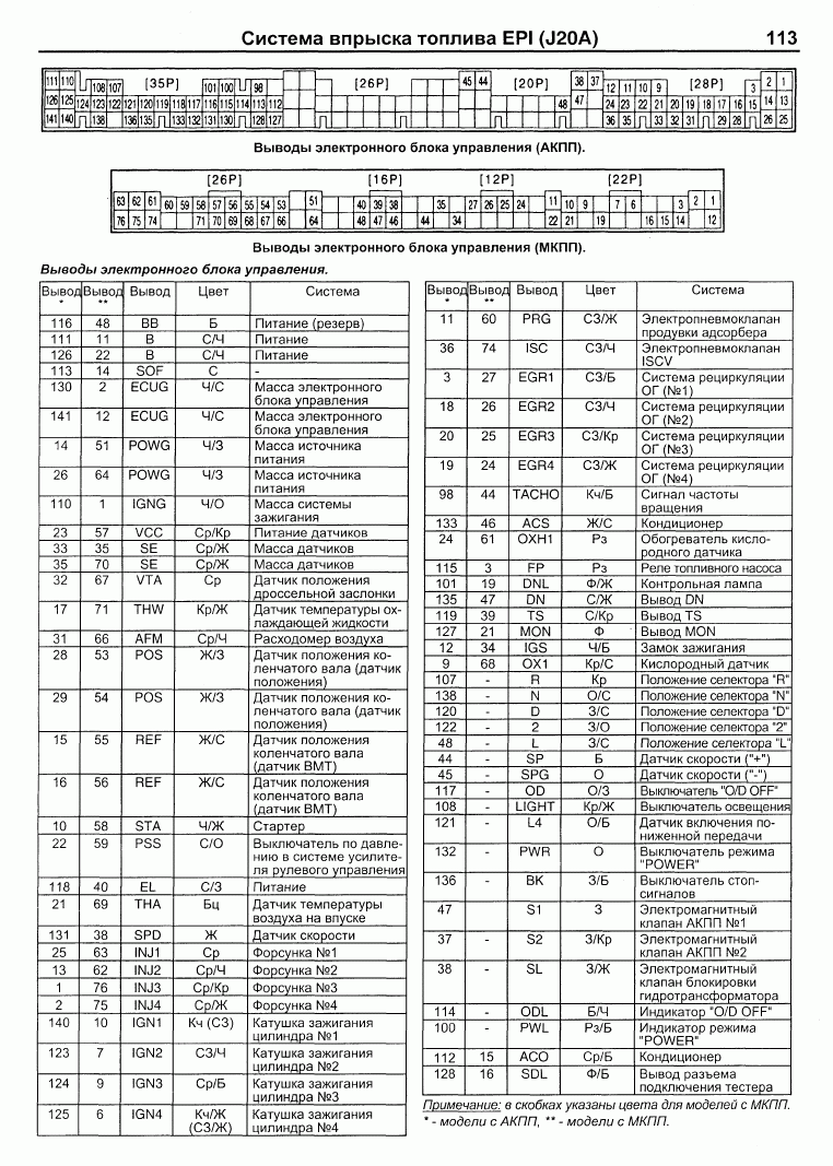

Któryś raz poruszam temat może ktoś wie gdzie można nabyć albo od kogo fajki tzn. same gumki (nie kompletne cewki) na świece do J20?
Ew może ktoś wie który przewód (który pin) z kompa można podłączyć żeby sczytać błędy?

http://skeletondevices.com/temp/j20_ECM_PCM.gif
Pinologia w zależności od tego, czy to manual czy automat.
A cewkofajki bym zmienił na normalne zewnętrzne cewki plus przewody. Powinny pasować od baleno.
Na pewno dużo dłużej pożyją, jak nie będą narażone na ciągłe grzanie i wibracje.
