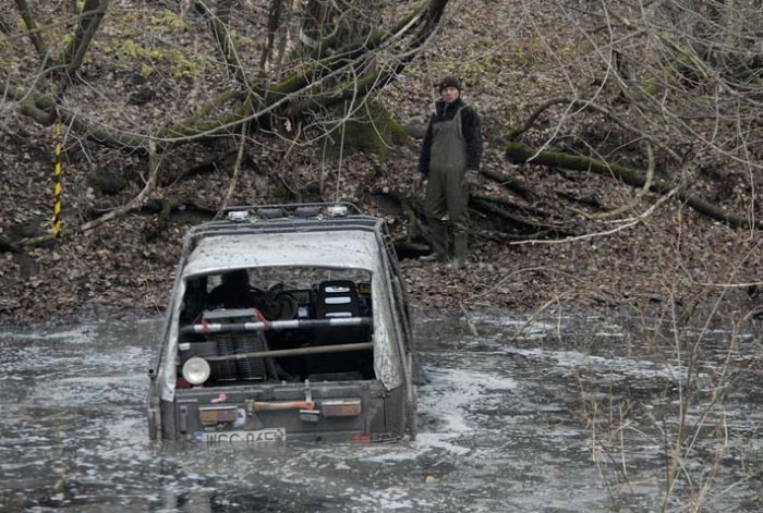

zależy czy chcesz aby auto woziło też więcej osób czy nie... Ja mam tak:
ZDJĘCIE
Widać też szpadel...

a jakie długie masz te najazdy, składane są czy jak ?? bo wyglądają na fotce jakby miały z 50 cm??
Łopata ok, ale czy nie lepiej siekierkę i łopatę na wewnętrznej stronie tylnej klapy?
Możecie podesłać zdjęcia z wnętrza takie z bliska bardziej ??

Post autor: Adam.Ż » ndz mar 02, 2008 11:30 pm
we wnętrzu mam specjalne aluminiowe gniazda za fotelami. To jest krótsza para - mają ok 90-100cm, czasami wożę jeszcze drugą parę - 120cm w ten sam sposób - nie są składane, choć znajomy ma takie same i ma łączone prętem. Łopata wewnątrz klapy nie wejdzie bo w klapie mam przewody do kompresora, przewody od szperacza, apteczkę, a tuż przy klapie leży lift(też w specjalnym gnieździe). Siekiera jak widać na zewnętrznej stronie klapy.
Nie widać zapasu bo jest zdjęty - a z reguły jeździ na dachu.
Fotki będę mógł zrobić za 2 tygodnie bo dopiero wtedy wracam do socho...
