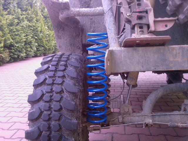

Post autor: maristez » sob sty 31, 2009 9:24 am
sa za miekkie tu je masz. pół sezonu i siadły na dodatek.
ja teraz kupiłem ale od kombi http://allegro.pl/item521305146_sprezyn ... i_tyl.html
po założeniu tak to wyglada
a tu porównanie jednych i drugich

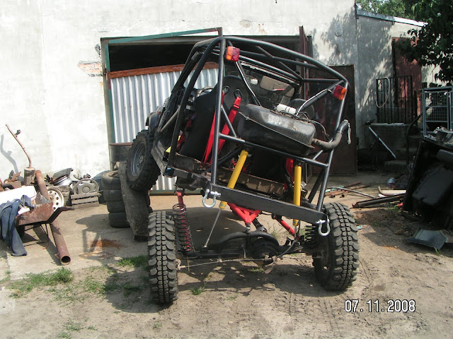

przód dałem Bilsteiny BNE 5451 (jakiś ford to miał i chyba bus kaczka) ok 150zł/szt
tył dałem Magneti Mireli z busa T2 tył - dzieki uprzejmości forumowemu koledze "PI7er" 50zł/szt.
przednie polecam, tył średnio polecam. jeszcze musze pojeździć. jakies twarde sie wydają i szybko mi się rozleciały. z tym że sie rozleciały raczej z winy zamontowania dzisiaj założyłem nowe i jutro jadę na Lupusówke wiec napisze czy dały rade. docelowo mysle założyć Bilsteiny BNE 5451 tez na tył ale musze przerobić mocowania.
te na zdjęciach wyżej to Kaczora są i kupił je w sklepiku forumowym Bilsteiny B6 o skoku 35 cm. jak sie nie mylę.

maristez pisze: te na zdjęciach wyżej to Kaczora są i kupił je w sklepiku forumowym Bilsteiny B6 o skoku 35 cm. jak sie nie mylę.
Amorki wyglądają na bilsteiny B46, wiesz coś więcej nas ich temat ?? Jak się sprawują ??
maristez
Posty: 2277
Lokalizacja: 4x4.net.pl
Re: sprężyny samurai
Post autor: maristez » pt lip 10, 2009 6:02 am
jak na moje oko za słabo tłumią. jechałem kilka razy za nim i buja go.
