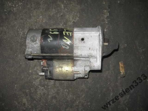

czy rozrusznik z 1,3 jest identyczny jak z 1,6
czy ktoś adaptował wersje z przekładnią planetarną z baleno/swifta do vitary 1,6
na foto wygląda że gwinty sa w rozruszniku a sruby wkręcane od strony skrzyni ale nieproblem dolne ucho przewiercić
tyle tylki czy nie am jakiegoś szczegółu uniemozliwiajacego adaptacje
to na foto to bosch czy mitsubishi??

Zakładałem z SJ 1,3 do Vitary1,6 i odwrotnie. Pasiło :wink:
michał16v pisze:czy ktoś adaptował wersje z przekładnią planetarną z baleno/swifta do vitary 1,6
Ja jeszcze nie...... Ale napisz, co wyszło :)13

rozrusznik od samuraia 1.3 z przekładnią pasuje do vitary 1.6 przynajmniej przy swapie do samuraia z flanszą ala calmini
