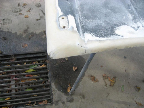

witam podziele sie z wami moim doswiadczenIem w klejeniu dachu z wlokien szklanych. nie jest to trudne wystarczy troche wiedzy i czasu
po zlokalizowaniu pekniec(ubytkow nalezy powiezchnie wyszlifowac jezeli mamy mozliwosc z dwoch stron(w tym przypadku mamy) tak aby nie przeszliwowac na wylot. nalezy zostawic ostatnia warstwe lakinatu. szliwowac nalezy warstwami tzn tak aby kazda kolejna warsta byla "oddalona" co najmniej 3 cm od poprzedniej. po nizej przykladowa fotka.uszkodzone miejsce nalezy wyszlifowac w taki sposob aby usunac luzne wlukna oraz "czarne zabrudzone miejsca. jezeli takie czyszczenie moze spowodowac przetarcie ostatniej warstwy a mamy mozliwosc laminowania z obu str najlepiej najpierw zalaminowac jedna str a nastpni po wyschnieciu zeszlifowania z drugiej str i kontynuacji laminowania z drugiej str. jezeli mamy sytuacje ze przetrzemy ost warstwe lub mamy ubytem nie nalezy sie przejmowac zbytnio i laminowac iedna ze str i po wyschnieciu zmatowac druga str i kontynuowac laminowanie z drugiej str. jezeli mamy dosc doswiadczenia mozemy laminowac z dwoch str od razu
moj dach wykonany jest z poliestru co poznac mozna po widocznym w laminacie csm-mie(szlifujac mozna zauwazyc luzno ulozone wlukna),w systemach epoxydowych nie jest on stosowany.
zeby wzmocnic dach uzylem tkaniny biax +/- 45
wazne zeby w systemie poliestrowym podczas uzywania tkanin (biax triax lub quadrax) uzyc csm-u jaku podklad czyli pierwsz i ostatnia warstwe. jezeli nie mamy dojscia do tkanin nalezy uzyc csm-u
do wykonczenia uzylem gelcoat ale mozna uzyc kazdego systemu kryjacego poliestrowego jak i epoxydowego. jest zasada ze epoxyd przyklei sie do poliestru ale na odwrot juz nie :)21
na koncu juz tylko malowanie
dzisiaj porobie jeszcze pare fotek jak to wyszlo z bliska, bo podczas poszczegolnych etapow niestety zapomnialem :cry:

Miejsca stale pękające wzmacniam metalem, a ostatnio warstwą włókna węglowego, tak na próbę. Na razie trzyma.

peka bo jest zrobione z maty csm w 80% i w tych miejscach gdzie dach pracuje najwiecej nie jest wzmocniony zadna tkanina :)3 .
