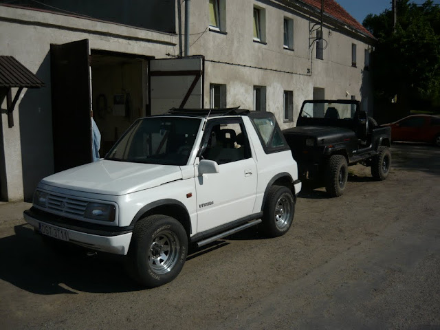

sa u mnie w okolicy dwie vitary 1.6 8v w automacie . obie sprawuja sie znakomicie . jedna nawet jest do sprzedania jakbys byl zainteresowany to pytac pytac
. nadmienie ze obie sam kupowalem
ta jest do wziecia , naprawde zadbana sztuka

a ile ma kosztować ta "blondyna"? podobnego automatu szuka znajomy.
podaj jakieś telefony na priv.

poszlo na pw , zdjecia i reszta
