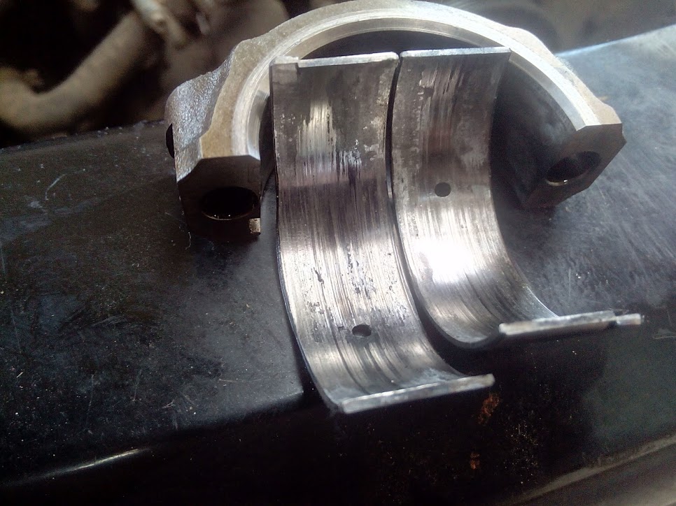

Na co umarly te panewki, olej swiezy, ilosc odpowiednia, cisnienie jak trzeba, pytanie drugie, jak wysoko powinien byc smok nad dnem miski ??

Posklejam moj, wal ocalal wiec zainwestuje w panewki, ciekaw tylko jestem co spotkalo te ze zdjecia, nie chcial bym powtorki :)21

u mnie po ostatnim weekenedzie tak wyglądały panewki, smok masz ori z baleno czy zamieniony z samca, ja kupiłem nowy silnik bo nie opłaca się robić panewek sprawdz główne też, gadałem z mechaniorami i każdy powiedział że robione panewki to już nie to samo co orginał przy normalnej jeździe by to wytrzymało ale przy upalaniu w błocie może być lipa,

czesio6969 pisze:Obrazek
Glowne tez widac na foto, tylko nei wszystkie. Postaram sie znalezc wzmacniane panewki do balerona i powinno byc git, wiele nie ryzykuje bo wal mam dobry wiec nie tzreba szlifowac itd. Ori panewki moze i lepsze od wymienianych ale trzeba sie liczyc z nieznanym przebiegiem co najmniej kilkunastoletnia praca panewek w "nowym" silniku :)21

Tak na powaznie to ta panewka z powiekszonego zdjecia, byla zatarta, prawdopodobnie syfem z pierwszego zatarcia. Moj Cummins, zczezl w podobny sposob. Syf z pierwszego zatarcia zebral sie w podstawie filtra i po remoncie chodzil 20 minut.

Post autor: meenia » ndz lut 23, 2014 8:42 pm
Misiek Cypr pisze:Tak na powaznie to ta panewka z powiekszonego zdjecia, byla zatarta, prawdopodobnie syfem z pierwszego zatarcia. Moj Cummins, zczezl w podobny sposob. Syf z pierwszego zatarcia zebral sie w podstawie filtra i po remoncie chodzil 20 minut.
Ta z drugiego zdjecia pochodzi z innego silnika :)21

Te panewki nie są uszkodzone ze zużycia eksploatacyjnego.
Na przyczynę wygląda brak/słabe ciśnienie oleju i pałowanie, lub pałowanie nierozgrzanego motoru

ja kiedyś zatopiłem całe auto woda poszła do silnika około pół litra, to było jakoś w czerwcu oczywiście olej był wymieniony, odkręcając śruby głównych panewek zauważyłem krople wody
meenia
Posty: 1131
Lokalizacja: Łańcut
Re: Panewki baleno
Post autor: meenia » ndz lut 23, 2014 10:04 pm
czesio6969 pisze:ja kiedyś zatopiłem całe auto woda poszła do silnika około pół litra, to było jakoś w czerwcu oczywiście olej był wymieniony, odkręcając śruby głównych panewek zauważyłem krople wody
W moim tez byly kropelki a topiony nie byl, sam go wytargalem z osobowki kumpla

Meenia jak masz przerobiony smok, ile oleju Ci wchodzi do silnika, z czego masz miske, jutro u siebei będę ściągał miske to zmierzę jaką mam odległość smoka do dna,

Na pewno tak bedzie, czopy same utwardzaja sie ze zbiegiem czasu (pracy), ale nie ma to nic wspolnego z zatarciami.
A z syfem jest tak, ze latwo to zweryfikowac odkrywajac ramowe, dostaja przeciez ten sam olej.
Ja bym szukal w korbowodach, owalu albo przekoszenia :wink:
