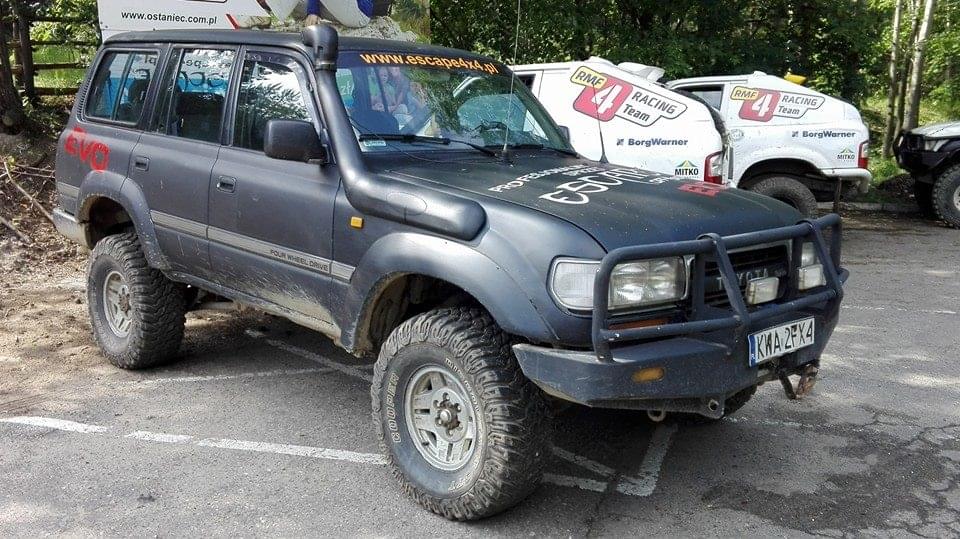

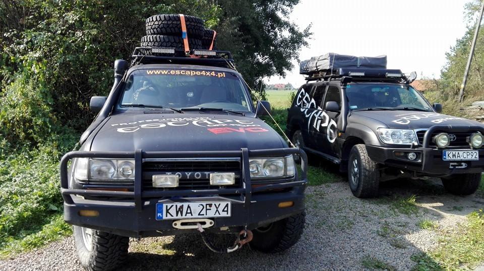

Mam rok, od tego czasu auto zaliczyło kilka rajdów i kilkanaście wyjazdów do lasu ( ciasnego :) ). No to pójdę chyba porobię foty. Jest to pół mat.

Po prawej auto foliowane, 2 lata ( no już prawie 3) na bezdrozach całej europy folia sie nie zniszczyła.
