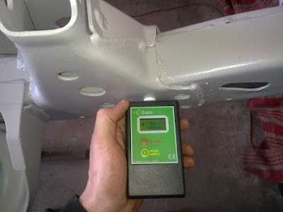

litr na ramę na pewno nie wystarczy, chyba że miejscowo, ja nakładałem zgodnie z kartą techniczną bodajże 4 warstwy po 100 mikronów jeżeli dobrze pamiętam to poszło ok pięć litrów( na ramę mosty i zawieszenie) więc sama rama to myślę że ok 3l, App nie polecam, kupiłem podkład epoxydowy z fosforanem cynku, w stosunku do Olivy jakość dużo gorsza

kuba500 pisze: po 100 mikronów
a czym malowałeś że ci wyszło na warstwę 100 mikronów ?
bo mi się wydaje że to tylko natrysk bezpowietrzny wydoli na raz 100...
zwykłym pistoletem na powietrze to na raz wychodzi zdaje się 35-50 mikronów.

Da radę i pędzlem...nawet wałkiem, ale trzeba się starać. Wczoraj na próbach "świerzy" gościu nałożył na sucho na 500 mikro farbę któa ma 80% ZSS !! :o Ja bym się upierał, że co najwyżej pędzlem ten rodzaj farby na 150 mikro, a tu taki zuch :)21

szablewski pisze:
pistoletem do podkładu z dyszą do szpachli natryskowej jak na amatorskie warunki uważam że wyszło zajebiaszczo cztery warstwy podkładu i dwie lub trzy poliuretanu gładka powłoka bez skórki pomarańczy pomalowaliśmy też różne elementy i testowaliśmy wytrzymałość mechaniczną powłoki przy pomocy szlifierki- powiem farba trzyma się zajebiście :)21
jak W CDF nie mają OLIVY to niestety nie pomogę, bo tam kupowałem, mam ewentualnie namiary do dystrybutora APP ale jak pisałem wyżej nie polecam (tzn podkładu epoksydowego z tej firmy)
