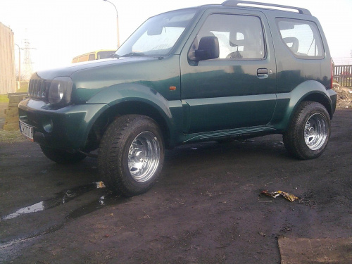

Post autor: RagnarTheRed » sob mar 06, 2010 12:02 am
Pytania mam do wiedzących ...
Czy coś stoi na przeszkodzie żeby założyć 205/70/15 na ośmiocalową felgę ?
No i czy taki konfig (felga 8x15 ET -19) wejdzie do Jimnyego bez konieczności cięcia-gięcia ?

opony Yokohama Geolandar 205/70/15 na 8 calowych felgach - 25 ET , da się zainstalować bez dętek (wybuchem ), ale faktycznie istnieje duże ryzyko rozszczelnienia , więc założone są dętki i jest cacy . Teraz z orurowaniem bocznym i przednim wygląda naprawdę rewelacyjnie ( fotek jeszcze nie zrobiłem ).

Od marca śmigam na tych 15x8 z 205x70x15 i jak na razie żadnych ubytków powietrza ... dętek tam nie ma.
