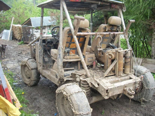

jarekstryszawa pisze:Polak potrafi: http://jarekstryszawa13.w.interia.pl/rr.htm :o
dobre
aczkolwiek przełożenia rendzowych mostów do tego silnika pasują słabo. jest szybkie, za szybkie.
w ramach wspierania twórczości ludowej moge mu ufundować opony na których jeszcze widać wyraźnie wzorek, ale nie pokrywam kosztu transportu.

Tak jeszcze myślę, nad rozwiązaniem napędu mechanika- nie zauważyłem tam sprzęgła, a powinno być. Muszę przy okazji spytać tubylca jak wybija bieg kiedy wyciągarka jest pod obciążeniem.
Re: Angielski arytokrata w służbie polskiego ludu
Post autor: czesław&jarząbek » sob maja 22, 2010 8:42 pm
spoko, jak bedziesz autem to wydam gumy. o ile gość ma życzenie je dostać oczywiście.
mechanik myślę jest pędzony hardmadafaka na ostro, a jedyną opcją rozłączania jest wrzucenie luzu na tej skrzyni dodatkowej. sterowanie proste...gasisz silnik, wrzucasz bieg stosownie do planowajen szybkości zwijania, odpalasz silnik, ciągniesz. jak coś idzie nie tak wyrywasz na luz.
"go hard or go home", nie?

"Go hard" będzie gdy ciągnięte drewno o coś się zaprze- może braknąć czasu na wyłączenie silnika, a pary w ręcach żeby wybić bieg...
Post autor: czesław&jarząbek » sob maja 22, 2010 9:51 pm
lina jest bezpiecznikiem
leon zet
Posty: 7506
Post autor: leon zet » sob maja 22, 2010 10:32 pm
Albo lina albo pasek napędzający tą dodatkową skrzynię.
