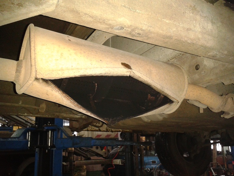

Re: turbozagadka...
Post autor: czesław&jarząbek » pt gru 14, 2012 9:02 pm
kiedyś zimą jeszcze w starej norze zabraliśmy się w piątek na koniec dnia za regulacje tfu [cenzura] sztrombergów w rrc v8...tak gdzieś po 16...przed 17 jebło w wydech...tylko trochę bardziej go otwarlo...
dobrze, że w złomie leżały drzwi z hondy civic-ledwie płata starczyło żeby tłumik połatać.
już około 23 kończyliśmy akcję :)21

czesław&jarząbek pisze:kiedyś zimą jeszcze w starej norze zabraliśmy się w piątek na koniec dnia za regulacje tfu [cenzura] sztrombergów w rrc v8...tak gdzieś po 16...przed 17 jebło w wydech...tylko trochę bardziej go otwarlo...
Lata temu krakowski serwis MB...
Wysrała się turbina i serwis wypłukał wydech ekstrakcyjną
Jak piz...ło to otworzył się cały i dodatkowo wszystkie szyby wyleciały na hali
Najbliżej stojący mistrz chyba tydzień słuchu nie miał :roll:
