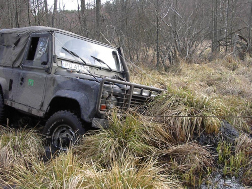

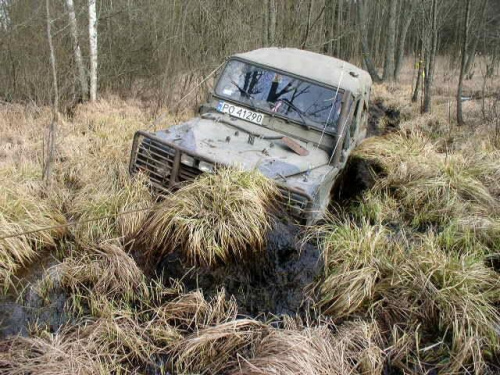

a to ciekawe...
ten ma chlodnice gdzie trzeba

mój też mial na początku tam gdzie trzeba ale teren zweryfikował jej położenie
zaproponuj mu żeby przeciągnełoł się tym samym śladem jeszcze z dzięsięc samochodów i wtedy on sie przeciągnie jak już błotko nabierze masłowatej konsystencji z odrobiną wody na wieszku w której pływają wszystkie lżejsze od niej badziestwa i nie będzie już swoim grilem przepychał całych kęp trawy tylko całe lagro zacznie wpływać we wszystkie miejsca które są poniżej poziomu lustra wody. A taka sytuacja że jesteś którymś z kolej aute do pieczątki zdarza się bardzo często.
ale dzięki za odpowieć
Defekter 90 mosty Patrol Worn 8274 i Star

zaufaj mi, to auto robilo takie rzeczy ze nie masz pojecia i nic mu sie nie stalo ...
