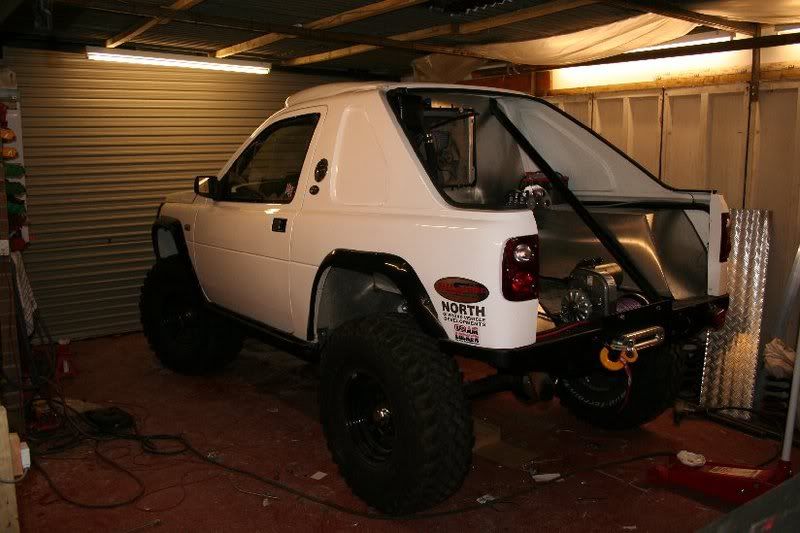

Napisalem do goscia maila
http://www.northoffroad.co.uk/epages/es ... ducts/dlan
Niestety juz nie robi D-Landera na F1 (F1 on tak to nazwal)
Ale podeslal mi info o nowym projekcie na F2. Wyglada to jak niskobudzetowy Nemesis i taki wlasnie jest i sie z tym nie kryje.
Ty razem jest to pelna kratownica ale na mostach.
Mosty sa od Disco z radiusami na sinenblokach przy ramie.
Tak wiec taka bryka pretenduje do paszportu FIA teraz.
BTW nawet mi przeszlo przez mysl wczoraj, zeby cos takiego zrobic ale na takim D-Landerze.
Wnetrze:
Paka:
Kratowniczka - dwie glowne podluznice sa podobne do bowlerowych:
Sa tez foty air intejka - mozna troche podejrzec laminacik:

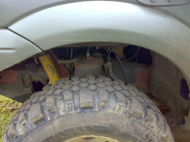

Post autor: Szarbia » śr lis 16, 2011 7:33 pm
Jeszcze zatrzymam sie na chwile przy tym zielonym.
Znalazlem jeszcze taka fote sprezyny powietrznej z bliska:
Na uwaga zasluguje fakt, ze rama "wbija sie" w podloge a nie wchodzi pod.
To dlatego bryka wyglada przyzwoicie. Swoja droga to ciekawe co to za wojaki tak wymodzili, no i szkoda, ze nie ma wiecej info.
