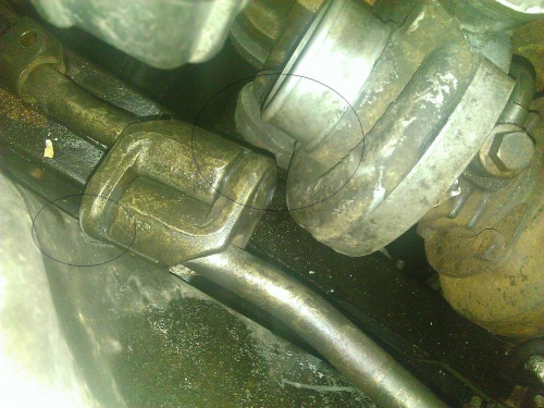

Udało mi się wrzucic Turbo zmiana położenia strony zimnej na turbo, zmiana na przekładni kierowniczej (obrót tego drążka) tylko mam jeszcze wydaje mi się mało miejsca przy turbinie i tu moje pytanie czy wystarczy czy mam cos jeszcze źle.
Po lewej trze o nadkole ale tu sie temu zaradzi.

Kolektor z turbiną od 300tdi
