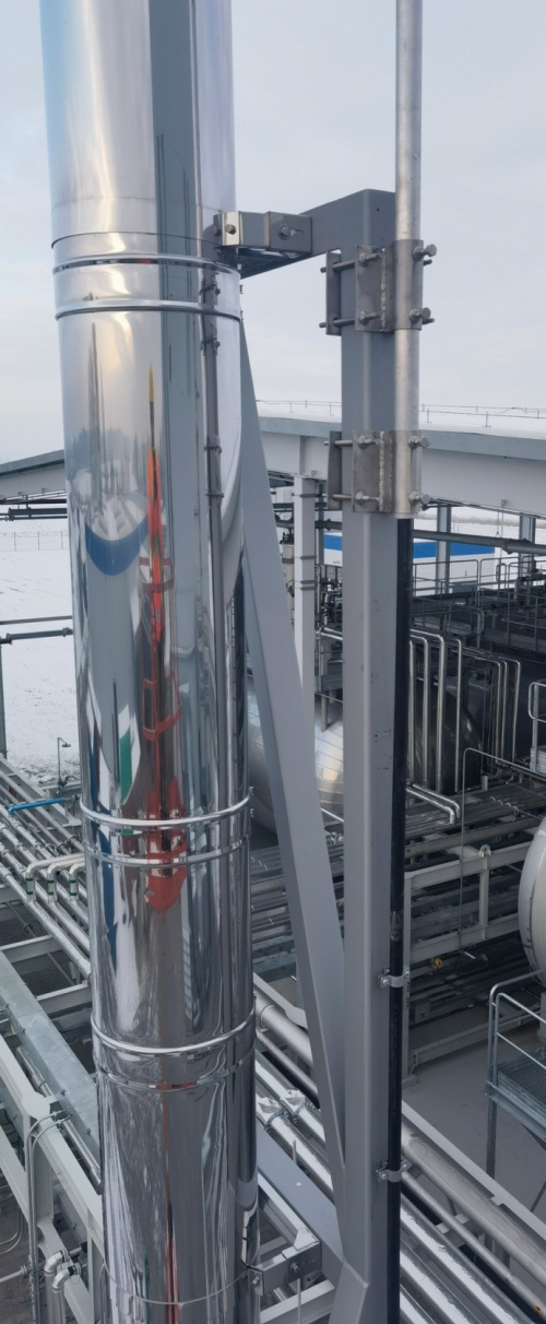

znalazłem w opisie na rysunku, taki maszt wysokonapieciowy, faktycznie do 157 km/h https://onninen.pl/produkt/ELKO-BIS-Alu ... 009,251652
W opisie pisze - przymocować do ściany. Nie znam sie na prądach - mogę taki masz mocować uchwytem do konstrukcji hali?

Jeśli zrobisz to uchytami dedykowanymi to tak. Pamiętaj że sposób mocowania masztu określa norma, prowadzenie samego kabla też musi być w odpowiedni sposób, dedykowane uchwyty, odleglość itp.

Tą prędkością wiatru to bym się nie przejmował. Po prostu projektant nie mógł wskazać konkretnego partnambera elementu bo by Ci musiał zrobić rysunek wykonawczy do całej reszty, ta cecha wystarczy abyś się od niego odpieprzył jak coś się złego stanie. Jak jest bednarka to już pół biedy. Zmierzyć rezystancję uziemienia i jak trzyma parametry to podpinać, najlepiej przez jakieś złącze kontrolne żeby tym kablem nie wywijać przy każdym pomiarze.

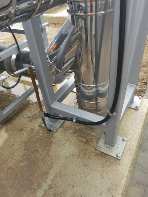

Jako ciekawostka. W wykonaniu które pokazałem w poprzednim poscie jest jeden poważny błąd. Kto odważny? :)12

Dziękuję. Po poprawkach było jeszcze ładniej.
Nie jest istotna wysokość samego mocowania tylko jak wysoko nad szczyt dachu będą wystawały iglice. Norma określa jaką błyłę nad Twoim dachem mają stworzyć końcówki i jakimi kątami ma zamknąć się budynek. Stąd pewnie projektant wziął wysokość tych masztów. Tam jest kilka niuansów jeszcze, ale to już robota projektanta i wykonawcy, ich ścigaj.
Bednarka dotyka metalowego stelaża od czegośtam?

Ślicznie. Nagrodę wręczę osobiście przy najbliższej okazji... :)12
No ale wczesniej jest uchwyt do tego samego elementu. To nie ma znaczenia?
