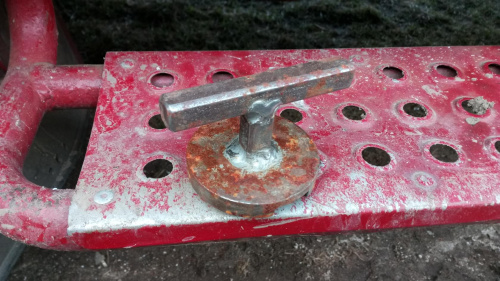

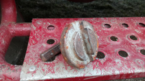

:)12 znalezione w czeluściach schowków...
Re: iveco 4x4
Post autor: czesław&jarząbek » ndz lut 26, 2017 8:16 pm
klucz do sprzęgiełek?
