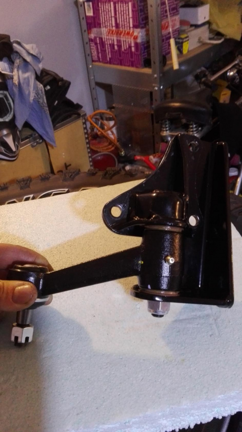

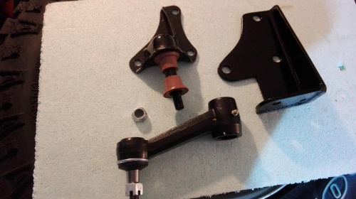

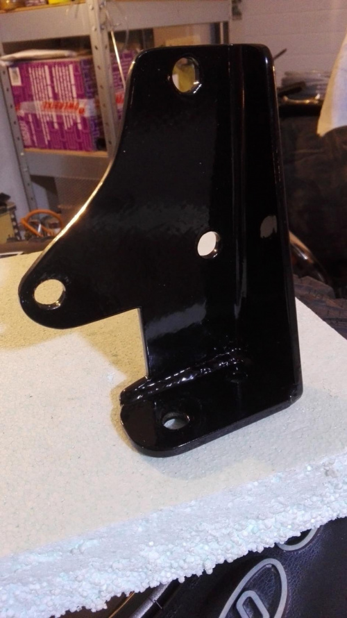

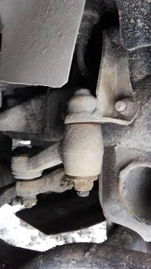

Zrobiłem sobie wzmocnienie oryginalnego wspornika plus kalamitka.Podobny patent swego czasu opisywał Kzh.
Wyciąłem to z kształtownika zamkniętego 200x100x5,bo nie chciało mi się giąć blachy
Wspornik Oyodo,bo tylko taki miałem dostępny w spożywczaku na wsi
Całość wydaje się masywna,powinien wytrzymać dłużej.Wzmocnienie jest raczej uniwersalne,spasowałem to na dwóch innych wspornikach i pasuje.
