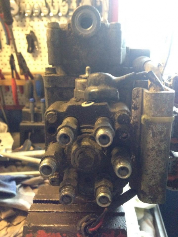

Jeszcze pytanie jak powinny być połączone przewody z pompa wtryskową (robił to w/g manuala, i tak jak było to podłączone przedtem ale dla pewności..) ?
A to cylinder 1, itd?
A, B, C, D, E, F - jaka litera który cylinder?

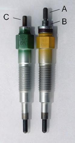

Niech zrobi zdjęcie, albo powie, jakie ma listwy na świecach (czy dwie, czy jedną), jakie ma ich sterowanie itp itd. Wtedy będzie wiadomo jakie świece ma mieć.

I pytałem jak są podpięte. Jakie listwy. Zrób fotkę.

Dobrze ci koledzy piszą masz złe świece żarowe. W katalogach w tym NGK jest istotny błąd cx51 i cz51 są na 6v i pasują do y60.
Do y61 2.8 Kup ngk cy51 lub hkt cp04 na 11v za ok. 100 zł/szt lub oryginały za 180 zł/szt. (są na allegro)i bedzie hulać.
Czyli facet w sklepie dobrał złe świece w/g katalogu...
