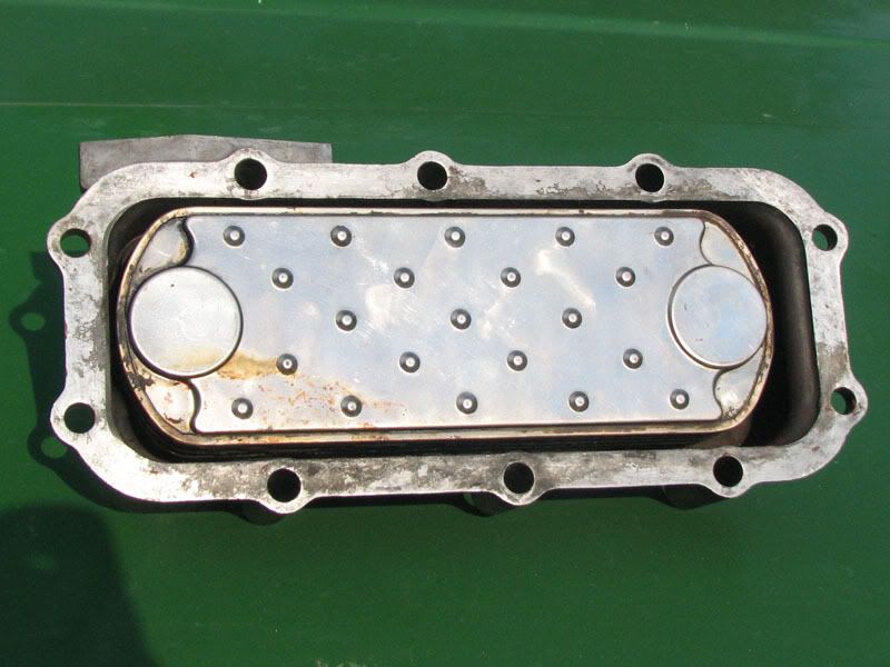

Post autor: Peepuck! » ndz cze 15, 2008 2:17 pm
Oto foty jaki mi zostały po motaniu przegnitej obudowy oilcoolera:
Po rozebraniu znalazłem w środku niezłe szambo. Mogła przegnić sam chłodniczka oleju lub oringi uszczelniające miejsca gdzie są przejscia kanałów olejowych. Zanim zrzucisz czapkę jedź gdzieś na test zawrtości tlenków w chłodziwie. Nie ma co sie spieszyć. Głowice zawsze zdąrzysz zrzucić...

jaasiu
Posty: 237
Rejestracja: pn mar 17, 2008 6:48 pm
Lokalizacja: okolice Bielska-Białej
Post autor: jaasiu » ndz cze 15, 2008 7:31 pm
Dzięki Peepuck!
Acha, widzę że założyłeś nową chłodniczkę i obudowę, ile taki zestaw kosztuje i gdzie go można dostać w Krakowie? Bo tam dość często bywam, a może będzie taniej niż u mnie, jakym musiał wymienić całość.

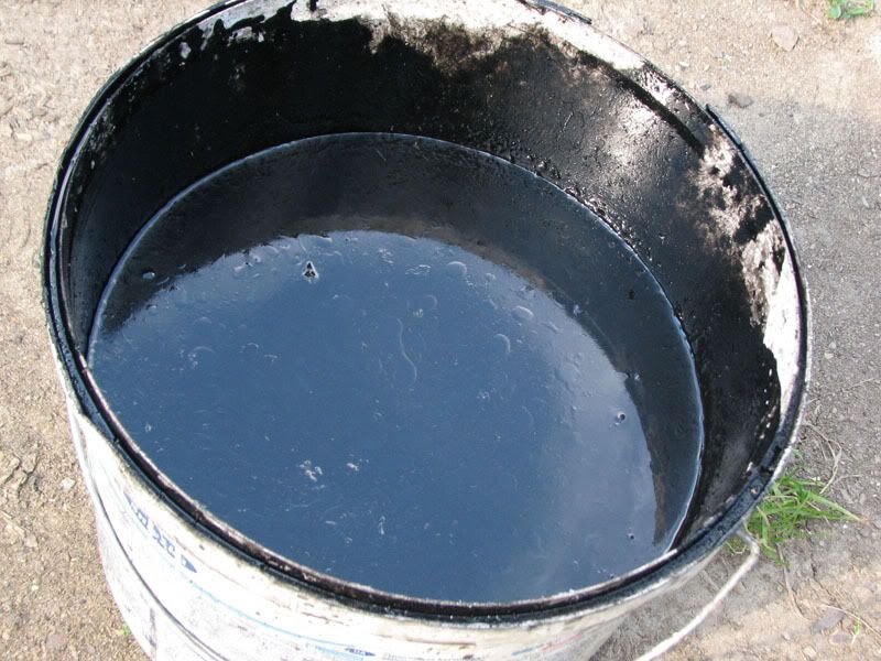

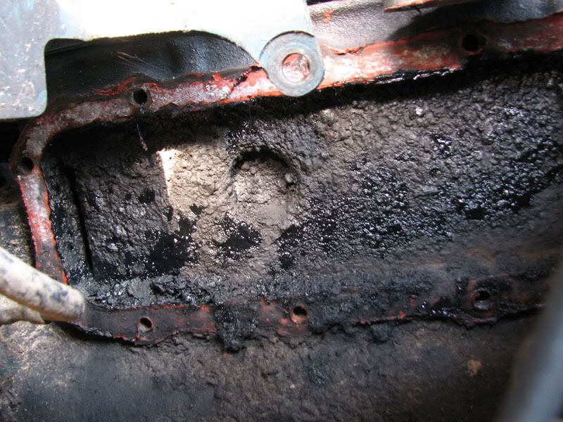

Post autor: jaasiu » ndz lip 13, 2008 8:25 pm
No niestety chłodniczka jest szczelna, dostała 4 bary powietrza w jeden kanał, drugi zatkany jak na zdjęciach, w gorącej wodzie i ani jednego pęcherzyka powietrza....
To coś co widać na zdjęciu poniżej to jest część "wody" którą spuściłem z układu chłodzenia....
a tak wygląda blok silnika w miejscu gdzie jest mocowana chłodniczka..... poprzedni właśiciel musiał dość dłuuuugo jeździć z tym olejem w chłodnicy, masakra....
Teraz muszę ściągnąć głowicę, jaka jest szansa że to tylko uszczelka nie trzyma? Da się w ogóle wyczyścić tak zajechany układ chłodzenia?

tigerr
Posty: 558
Rejestracja: ndz kwie 27, 2008 10:12 am
Lokalizacja: Gniezno-Gdańsk
Post autor: tigerr » ndz lip 13, 2008 8:45 pm
chłodniczke sprawdziłes więc tylko głowica ci zostala do zdięcia i sprawdzenia.uszczelka napewno do wymiany a głowica do splanowania i sprawdzenia pod ciśnieniem czy nie pękła.ktoś pewnie ugotował motorek i z tąd ten problem
