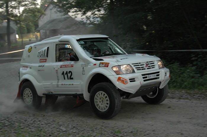

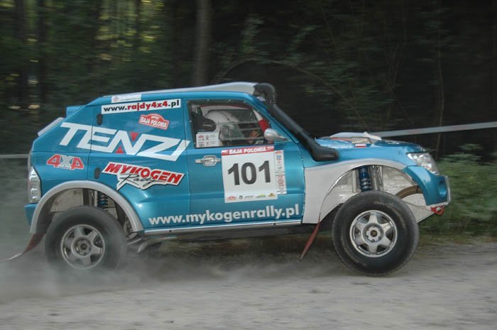

A ten baja mykogen i biały to są longi z poobcinanymi tyłami ? LWB czy jakieś zmoty MWB?
DamnIt!
Posty: 3268
Lokalizacja: ok. Krakał
Re: Skracanie Longa
Post autor: DamnIt! » wt sie 18, 2009 9:06 am
montero pisze:A ten baja mykogen i biały to są longi z poobcinanymi tyłami ? LWB czy jakieś zmoty MWB?
Mykogen jest cięty a biały to nie wiem. Choć podejrzewam że również.

montero pisze:Czy ten baja mykogen i ten biały to sa LWB poobcinane?
Tak to standard na baje. Z tego co pisze Grzegorz Baran to Ralliart szykuje dwie wersje P III na rajdy takie jak Dakar:
jedna to zwykly krotki
druga to tzw midi (srodkowy) czyli wlasnie Long z tylem krotkiego, trzydrzwiowy. Tyl nadwozia to laminatowa buda. W takim jezdzil Komornicki w Dakarze 2004.
ObrazekObrazekObrazekObrazek
Skan Off-Road PL
Tu widac to dokladniej z tym ze tylne drzwi zostaly:
http://www.terenowo.pl/public_html/NOWO ... &Itemid=33
Pozdr. Michal
www.szarbia.com
