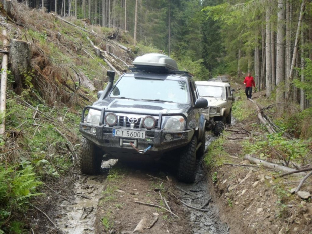

Witam załączam kilka fotek toyki jaką zrobiliśmy do wypraw:
zdeżaki
wyciągarka
progi pod hilifta
snorkel
bagażnik dachowy z namiotem i drabinką
oświetlenie robocze, biwakowe i dalekosiężne
zawieszenie komplet - sprężyny, amortyzatory, poliuretany
Było jeszcze dużo poprawek po poprzednim warsztacie.
Auto wróciło z objazdu dzikich wschodnich krajów i po 18tyś km jedynie co uległo uszkodzeniu to przegub bo rozerwana została manżeta.Obrazek
A w zasadzie to chciałem się pochwalić :wink:

Post autor: Wojtek_W » sob paź 12, 2013 6:34 pm
Duzo wypiliscie przy tylnym zderzaku? :)21

Post autor: cybul » sob paź 12, 2013 8:12 pm
Projekt wymyślił właściciel mnie się też nie bardzo kanty podobają, ale jak klient taki zarzyczył wykonalismy :)21

Post autor: vandall_jr » sob paź 12, 2013 10:15 pm
Auto czeka na progi i WARNA :)
cybul pisze:Auto wróciło z objazdu dzikich wschodnich krajów i po 18tyś km jedynie co uległo uszkodzeniu to przegub bo rozerwana została manżeta.
A mocowanie mostu zmodyfikowałeś ??

Post autor: mopar » ndz paź 13, 2013 5:47 pm
Polibusz z połówek w tylnych drązkach :)16 Silentblocki kiedyś widział? :)21 urwie sie urwie

Post autor: vandall_jr » ndz paź 13, 2013 5:51 pm
Ni ma do Toyoty eee chyba, że czegoś nie wiem :)

Post autor: rokfor32 » ndz paź 13, 2013 6:12 pm
Do dolnego drążka tuleje solo są jako część zamienna. Górny drążek EPC przewiduje w całości do wymiany.
Tak swoją drogą - nie tanio, ale i na długo. EPC podaje cenę około 40 ojro za jedną tuleję (przychodzą 4), a górny drążek po 100 e sztuka. A wytrzymują naprawdę długo - w moim 4R jest bardzo zbliżony układ (4link, na zbliżonej średnicy tulei), tuleje nie są jeszcze zużyte, a auto ma ponad 20 lat.

Post autor: Darek Elwood » ndz paź 13, 2013 10:24 pm
Cybul,
kto Ciebie na polibusze w zawieszeniu namówił?
Chyba, że na wyprawy do Biedronki. Chyba, że na wyraźne zlecenie zleceniodawcy ;)
Ale i wtedy wykonawca powinien Tobie wybić to z czajnika o ile ma pojęcie w ogóle.
Komletne nieporozumienie!
Oryginale gumy i tuleje. Wytrzymają wieczność a polibusze skończa się na pierwszej dłuższej tarce.

Post autor: mopar » pn paź 14, 2013 7:47 am
Dobry Polibusz długo wytrzyma ale o komforcie można zapomnieć i w przypadku takich z połowek jak na foto przy wykrzyżach lubi urwać drązki.

Post autor: Darek Elwood » pn paź 14, 2013 9:28 am
mopar pisze:Dobry Polibusz długo wytrzyma ale o komforcie można zapomnieć i w przypadku takich z połowek jak na foto przy wykrzyżach lubi urwać drązki.
Testowałem "dobre" (super pro).
Po 17 000km (Afgan tam i z powrotem) idealne, by demonstrować ich przydatność. Szkoda, że nie mam foty :) ale poszukam.
Poza tym one usztywniają zawieszenie i przez to wpływają negatywnie na całość.
Dla porównania, na tym samym dystansie oryginalne gumy pozostały NIETKNIĘTE!

Post autor: қzh » pn paź 14, 2013 8:29 pm
nie ma czegos takiego jak dobry polibusz. polibusze dopuszczam ewentualnie do stabilizatora i na tym koniec. na probe zalozylem do amortyzatora ale nie sadze zeby dlugo wytrzymal i mam zapasowe orginalne gumy. zeby tuleja met-gum spelniala swoje zadanie to metal musi byz trwale zwulkanizowany z guma, czego zadnen polibush nie zapewnia. zrozumcie to wreszcie. do pelni druciarstwa brakuje tylko podkladek pod bude z twardego tworzywa. potem sie czyta ze jeden do medyki nie dojechal bo mu padl polibusz, a innemu dach w azji odpadal bo popekaly slupki :)21
po co kombinowac z wynalazkami skoro orginalne gumy wytrzymuja po 300-500kkm.

Post autor: Ingrid » wt paź 15, 2013 10:35 pm
Polibusze wzieły się ze sportu torowego/rajdowego - miało być sztywno ale przez 100 czy 1000 km, i to raczej po równym... stąd wreszcie unibole. Trochę to nie współgra z off-roadem a już na pewno nie z wyprawami... masa nieresorowana gigantyczna, wyjeby makabryczne, przebiegi spodziewane duże... :lol: Nie znam nikogo kto by chwalił na dłuższą metę polibusze.

Post autor: Darek Elwood » wt paź 15, 2013 11:12 pm
No i te aluminiowe fele zamienić na stalowe.

Post autor: rokfor32 » śr paź 16, 2013 7:00 am
A tu sie nie zgodzę. Stalówek najwyżej na zapas używam ... :wink:
Tyle - że alus alusowi nie równy. Ori toyotowe czy z nissana, albo zza kałuży jakieś modele dedykowane do ciężkiego OR (czasem da się ustrzelić odkuwki).
Porażka natomiast to te wszystkie błyszczące i bardzo lekkie (przez co strasznie delikatne) fele lanserskie.

Post autor: heniu » śr paź 16, 2013 7:26 am
Nie neguję stosowania oryginalnych tulei gumowych ale są na rynku też tuleje z tzw elastomeru syntetycznego , prosto mówiąc coś pomiędzy gumą a poliuretanem i mają dożywotnią gwarancję. Jak ktoś chce się zagłębić w temat to link

Post autor: cybul » śr paź 16, 2013 6:08 pm
Ciekawa dyskusja.
Rokfor jest autorytetem w toyotach i to sprawa nie podwazalna. Wiele razy konsultowałem z nim tematy i wiele razy mi pomógł.
Z pozostałych kolegów opiniami nie bedę się spierał bo szkoda czasu. Niech ktoś pokaże co soba reprezenyuje i nie proszę o ilość postów na forum.

Post autor: CZOBI » czw paź 17, 2013 4:10 pm
strasznie tego mela stalowego naladowane w te niebieska 95, bedzie drazyc do jadra ziemi
szkoda bo to z difoltu dosyc jezdzace autko, nie jakies hewidjutne, ale jak mu sie nie przeszkadza to jedzie.
o gustach sie nie dyskutuje, jak wiadomo, widywalem zgarbiejsze zderzaki, tez o 17 wycietych napisikow za duzo.
ale niech cieszy pana swego, hej

Post autor: Darek Elwood » pt paź 18, 2013 7:48 am
cybul pisze:Ciekawa dyskusja.
100 000km przejechanych na wyprawach przez duże W.
Przeszedłem wszystkie fazy.
Nie musisz się spierać ;)
Topik czytają inni gadżeciaże też :)
Każdy wyciąga swoje wnioski.
Dorzucam jeszcze jeden kamyczek.
Koło zapasowe wyrzuciłbym na dach. Rama dostaje w dupę w okolicach tylnego koła i dostaje nieźle przy takim rozłożeniu masy aczkolwiek to uwaga bardziej się tyczy bardziej wysuniętych tyłków długich landków czy patroli.

Post autor: CZOBI » pt paź 18, 2013 10:45 am
Elwoodu przeciez dystans morderczej wyprawy i tak bedzie standardowy
do tej rumuni i spowrotem, dyć panocku pewnie i alusy dojada.
jezdzic weryfikowac jezdzic.

Post autor: rokfor32 » pt paź 18, 2013 11:29 am
Podkreślam - porządne alusy. Jest naprawdę ciężko zgiąć - i nie pękają. Stalówkę łatwo naprawić - ale i dużo łatwiej pogiąć. korodują też pod obrzeżami opony, i co jakiś czas trza tam zaglądać, bo się rozszczelniają.
Ja swoje już parę razy naprawdę ciężko przetestowałem. Raz się mi zdarzyło po skałkach przelecieć, zgubiwszy uprzednio oponę ... :)21 Na feldze zostały po tym ślady - nie większe niż zostają po przypierdzieleniu małym młotkiem - takie wgniecenia powierzchni :wink: Ale te fele co mam to "lekkie" są tylko z nazwy - ważą więcej niż typowe akcesoryjne stalówki (i tu mała uwaga - ori stalówki toyki czy nissana to przepaść jakościowa do aftermarketów), a ścianka w najcieńszym miejscu ma z 8 mm ... :wink:

testujemy je na jednym parchu :wink:
bo rodzime i importowane łajno w odblaskowym kolorze to największy bezsens jaki można w auto wsadzać. Równie dobrze można sobie z dębu wytoczyć - przynajmniej stylistycznie poprawnie
