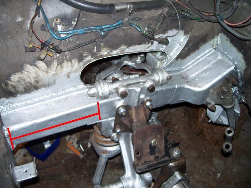

Re: Blacharka
Czy zaznaczony odcinek na podłużnicy, idzie po lekkim kątem w dół
- jestem tu nowy...
- Posty: 62
- Rejestracja: ndz gru 05, 2010 5:08 pm
Re: Blacharka
Tak ma być
też w tym rzeźbiłem i musiałem misiować bo banan jest i zwykły profil nie podchodzi
