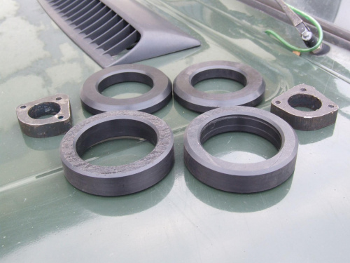

Podstawą całej operacji było dorobienie kompletu odpowiednich dystansów.
Całość, po wykonaniu tak się prezentuje:

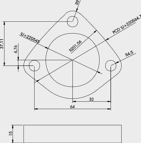

Dla chętnych, wklejam również rysunki techniczne, coby paniki nie było w stylu:
skąd i gdzie :wink:
1)
Dystanse między sworzeń a zwrotnicę:
Grubość tego elementu, u mnie, wynosi 20 mm.

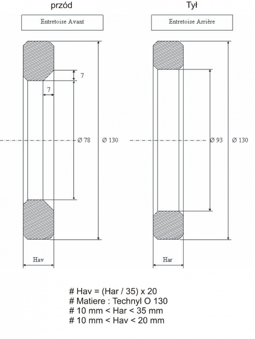

Do tego trzeba wytoczyć elementy dystansujące, wkładane w gniazda sprężyn.
Kolejność montażu:
-Dystans ( dwie sztuki przód i dwie tył)
-Oryginalna gumowa wkładka
-Sprężyna.

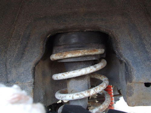

Całość po montażu, na przykładzie tyłu, wygląda tak:
a "rysunkowo" tak:

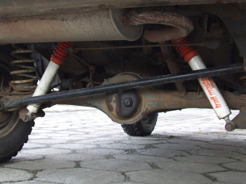

Całość mojego liftu, została dopełniona kompletem amortyzatorów TRAIL MASTER Stage II, dedykowanych do NIVY, ale do zawieszenia niestandardowego.
Przód do zawieszenia dźwigniętego w zakresie 0-20 mm
Tył, do zawieszenia dźwigniętego w zakresie 30-50 mm
Te kilka elementów, sprawia, że nasza stara NIVA, zyskuje nowe możliwości, że o atrakcyjniejszym "widoku" nie wspomnę :)21 :)21 .
Trakcja wyraźnie się poprawiła (amortyzatory robią swoje) i dzielność terenowa również :)2
Załadowana, nie wygląda, jakby sprężyny wypadły :wink: .
Przy maxi wykrzyżach, nic nie ociera i co najważniejsze - koła mocno opierają się o podłoże.
Lift w takim zakresie, nie powoduje efektu "przeciągnięcia" budy względem osi mostu.

Tak żeby jasność była pełna, podkładki pod sworzeń wycinane były laserem z płyty. W tym celu najlepiej rysunek wrzucony przez Krzyśka zrobić sobie w pliku CADowskim *.dwg Niestety przy tak dużej grubości płyty może być problem z wypaleniem otworów na śruby, więc trzeba je wiercić.
