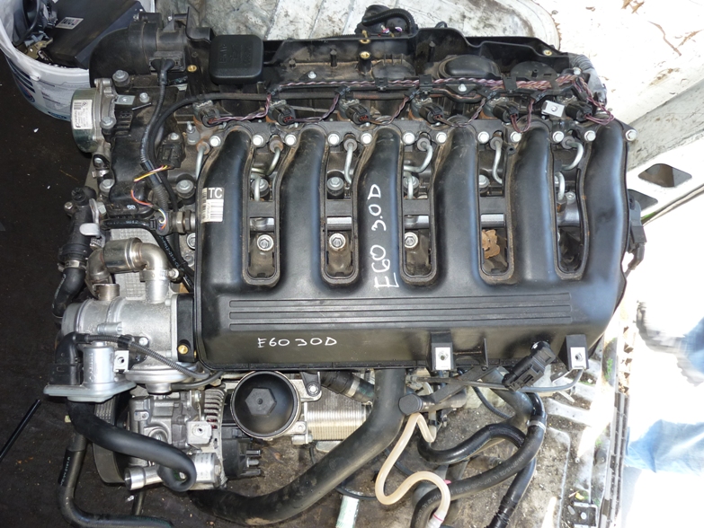

A ja mam ochotę V6 benzyne wrzucićZbyszek G pisze:Mam u siebie 300 td 24V a miałem okazję pojeżdzić G kolegi z motorkiem 300D od BMW. Jeździ kozacko i zastanawiam się grubo nad wymianą.

Bo motór z BMW ma bezpośredni wtrysk i rotacyjną pompę, tak jak E i 1.9TDI z VW, no ale tego to chyba nikt do G nie "dospawa" (a jest lekki i wykręca 130KM 300Nm)Zbyszek G pisze:Mam u siebie 300 td 24V a miałem okazję pojeżdzić G kolegi z motorkiem 300D od BMW. Jeździ kozacko i zastanawiam się grubo nad wymianą.
