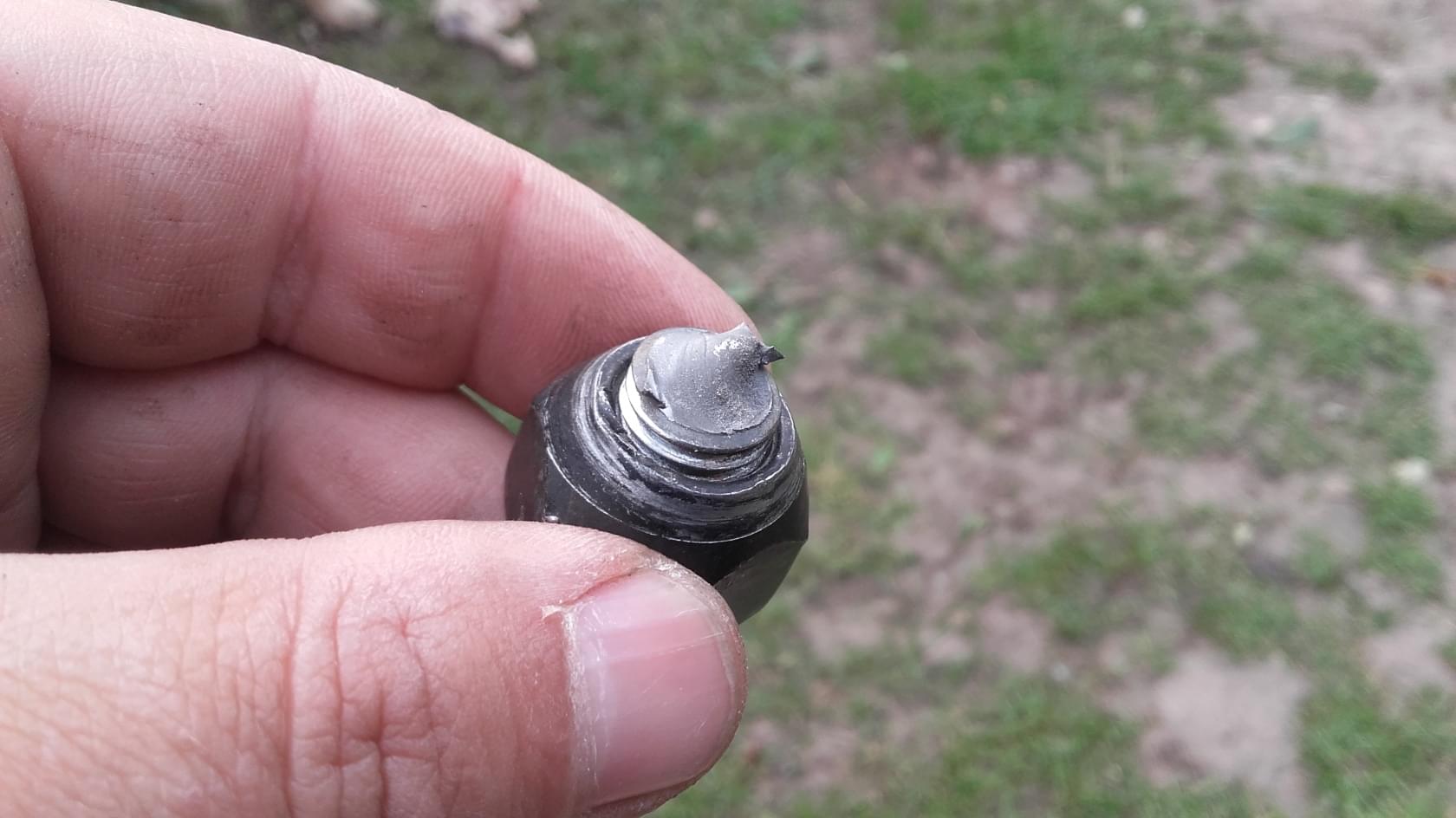

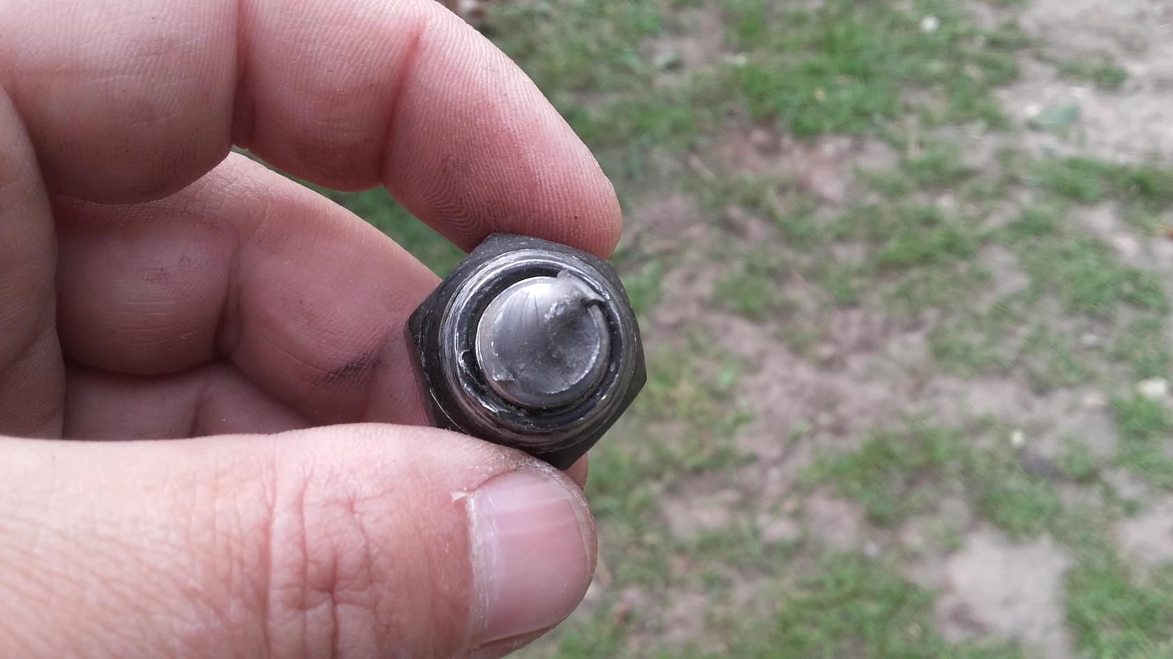

Co 5tys, czyli za każdym razem jak zmieniam olej przekładam koła. Raz z przodu na tył, raz z prawej na lewą i za każdym razem jak odkręcam (częściej) czy dokręcam (rzadziej) to urywam szpilki. Specjalnie zaznaczyłem szpilki bo to liczba mnoga. Dziś ujebałem pięć :)21 . Trzy w tyle - to i zaraz bęben zwaliłem i szybko zmieniłem, ale i z przodu pourywałem tak że w jednym kole mam tylko 3 szpilki a w drugim przednim 4 szt.
Nie uwierzycie, ale od zakupu kół do dziś urwałem 25 szpilek po 17zł każda - toć to już kuwa ponad 450zł z wysyłkami.
Ponawiam więc pytanie jak dobrać się do tych przednich bo na 3 to już strach jeździć a szykuje mi się daleki wyjazd.
Drugie pytanie to co może powodować taki stan rzeczy - dodam że na starych oryginalnych kołach też urywałem. Klucz oryginał, szpilki kupowane z Hyundaia (teraz kupiłem Febest bo tańsze a zaraz wjedzie cały układ paliwowy i hamulcowy więc pierdyliard złotówek pójdzie się paść), i nie odkręcam skacząc na kluczu - ręką bez żadnych przedłużek. Zakładam klucz, zaczynam odkręcać i czuję tylko pstryk i ujebane :o . Przy dokręcaniu dużo trudniej urwać, ale odkręcanie to jakaś makabra. No dziś myślałem że mnie uj strzeli.

Ale wsio chyba na dobrej drodze, mój nadworny wulkanizator podpowiedział mi żebym wywalił w śmieci klucz i kupił nowy. Jeśli końcówka jest rozgełdana i klucz nie łapie ścisło nakrętki przekrzywia ją to wtedy bardzo łatwo o ukręcenia.
On chyba się trochę zna :)21 .
Zamawiam nowy klucz, na nasadki :lol: .
