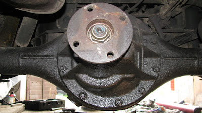

Wymienilem dzis w koncu krzyzaki na tylnym wale, przerobilem deko tą moją flanszową rzezbę... Wymienilem tez uszczelniacz na wyjsciu z reduktora. Kolejną rzeczą ktorą mam do zrobienia to:
Jak widac cieknie mi olej z mostu.
Dwa pytania:
1: Jest jakis sposob na odrecenie tej sruby ? Wiem, potrzebuje klucza 30 i trzeba krecic w lewo :) W ostatecznosci podjade do wulkanizatora na samym przodzie i niech mi to pneumatykiem potraktuje...
2: Czy po zdjeciu tej flanszy dokope sie do uszczelniacza ?

ad1. wkręć we flansze dwie śruby i skręć nakrętkami tak, aby falsze można było zablokować kluczem płaskim o podłogę budy
ad2. tak, jest tam uszczelniacz i jest też tam wałek ataku :)21

Czy kolega wałek ataku bedzie raczył wyleciec po tym zabiegu ? :)21

nie wyleci - jak wymienisz simmeringa to przeleć drobnym papierkiem na mokre powierzchnię z którą współpracuje. Nakrętkę dokręć kluczem dynamometrycznym zgodnie z kwitami.

Kajen pisze:Czy kolega wałek ataku bedzie raczył wyleciec po tym zabiegu ? :)21
nie :)21
uszczelniacze
przód corteco 19016590 42x65x12
tył 19016663 45x72x12/19,5
