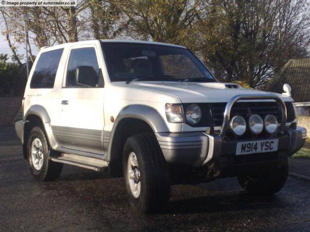

Dot. Pajero 2. Spotkalem sie ostatnio z lampami okraglymi, takimi jak Pajero 1. Czy te lampy lepiej swieca niz te kwadratowe?
cos takiego jak to: Obrazek

nie wiem mam kwadraty :) świeca całkiem dobrze te są angielskie pewnie trza by było wsadzić od europejczyka ale czy takie są to nie wiem
