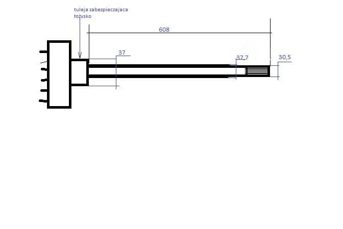

Konkretnie chodzi o to:
złamał sie most do tego ukręciła sie półośka. Moje przełożenie to 5,285 z blokada. W mojej okolicy nic takiego nie maja o tym przełożeniu a nawet na alledrogo jak jest to w cenie 2 krotnie wyższej niż inne przełożenie. I tu moje pytanie czy dało by rade przełożyc sam moj dyferencjał do innej pochwy i półosiek.

tak mniej więcej wymiarowana półośka z mostu przełożenie 5,285 z blokada, 2,5td long.
@Kajen z Twojego postu wynika ze średnica na wieloklinie jest taka sama. Mógłbyś zmierzyć jeszcze długość od tulei zabezpieczającej? (tak jak na tym szkicu)
Jeszcze policzę zęby ile ich jest.

Sekunda, no. Mam polos z mostu od l200 a z tego co mierzyłem to jest on szerszy o 50 mm na strone wiec i polosie bedą automatycznie dłuzsze.
Kajen
Posty: 3050
Lokalizacja: Tychy/Rawa Maz.
Re: Most PII tył różnice
Post autor: Kajen » wt maja 31, 2011 5:42 pm
Prosze bardzo:
To jest prawa polos z mostu od l200, ratio 4.875, nie chcialo mi sie rysowac od poczatku wiec przerobiłem Twoj rysunej, na czerwono masz wymiary, ktore sa u mnie. Lewa polos wylądowała na złomie. A wiec:
Ale lepiej zapoznaj sie z tym:
Dzieki uprzejmosci PiRomana mamu tu oto taki rysunek :)2
Jest to dyfer z pajero 2, ratio 4.875, tyl na sprezynach, z blokadą.
Uprzejmie donosze ze dyfer z l200 2001 z takim samym ratio, na resorach jest identyczny.
Jak pomierzysz swoj zmielony 5.29 to bedziesz wszystko wiedzial.
Czyli:
Nie da sie wsadzic bebechow z mostu z blokadą do mostu bez blokady bo:
-bedzie haczył o korek wlewu oleju (choc podejzewam ze pare mlotkow by dostal i by sie naprostowal)
- Polosie sie ni wuja nie zgrają z dyfrem z racji tego chocby ze dyfer z blokadą ma w srodku taki pierdolnik zaslepiony i nie wcisniemy polosi, a dyfer bez blokady jest jakby przelotowy).
-Wychodzi na to ze polos trzeba skrocic o 20 mm czyli zostanie 10-12 mm wielowypustu, troche malo.
-A z drugiej manki polos bedzie za krotka o 20 mm czyli tez dupa. Znam przynajmniej dwa przypadki zmielenia polosi po montazu bebechow z blokadą, czyli kwestia czasu i cisnienia kiedy to wszystko sie rozleci.

Ta jedna wartość wpisałem zła bo zamiast wpisanego 34,7 jest 37,7 u Ciebie jest 34,5 może to błąd pomiarowy u mnie. Zresztą tam o nic i tak sie nie opiera. Teraz pozostaje tylko kwestia długości półosiek. Jutro rano na spokojnie je jeszcze pomierzę.

Bo na polosce od l200 są dwa uskoki (podtoczenia) i zmierzylem pierwsze lepsze. Wydaje mi sie ze kupując most z blokadą od pajero 2, to bebechy będą pasowac plug&play, obudowy mostow kiedys mierzyłem u Powy, kiedys i Romek mi mierzyl, wychodziło z tego ze są o 20 mm szersze mosty w dwójce niz w jedynce. Moja rada ? Pomierz bebechy i jak Ci wyjdzie cos w podobie do tych wymiarow ze szkicu to kupuj 4.875 a 5.29 wrzucisz bezproblemowo.
