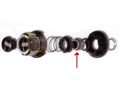

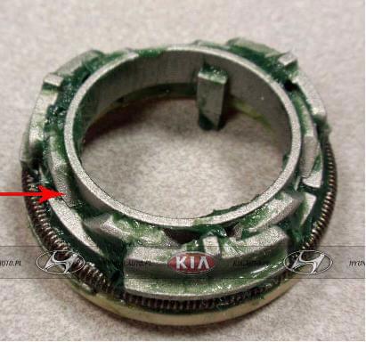

madrider5
Posty: 773
Lokalizacja: Okolice Torunia
Re: sprzegiełka do kia 1995
Post autor: madrider5 » pn mar 05, 2012 9:40 pm
Chodzi mi o te łożysko:
Ja w swojej to zostawiłem:
Z tym że powinna być w środku tego taka podkładka którą zabezpiecza pierścień segera. Co do zestawu dystansów AVM to nie wiem jak to wygląda.
