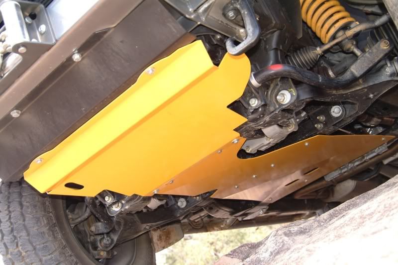

Osłony zamontowałbym stalowe TJM lub Sheriff są trzykrotnie tańsze od ASFIR. Skuteczność 3mm blachy stalowej jest taka taka sama jak 6mm aluminium. Gorzej jest z wagą: Osłona przednia stalowa Sheriff waży 11,5kg a aluminiowa 7,5kg.

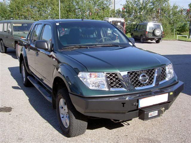

Montowałem kilka zderzaków T17 ale nigdy nie przyszło mi wziąć do ręki suwmiarki i mierzyć. Wychodzę z założenia, że zderzak projektował ktoś znacznie mądrzejszy ode mnie i przewidział wszystko. Jest na pewno zrobiony z na tyle grubiej blachy, że nie będzie sią giął i z na tyle cienkiej, żeby jak bardziej pochłonąć energię ( ewentualnego ) zderzenia, a nie przenieść ją na ramę. BTW to nie mam pojęcia z jakiej grubej blachy jest mój ARB
Jedno jest pewne i przemawia na duży + w porównaniu do ARB. Płyta jest tak skonstruowana, że wyciągarki nie trzeba obracać o 90C i miejsca jest na tyle dużo, ze wchodzi tam Super Winch EP 9.0 12V razem z puszką z przekaźnikami. Ponadto konstrukcja zderzaka zapewnia bardzo dobry dostęp do wyciągarki.
