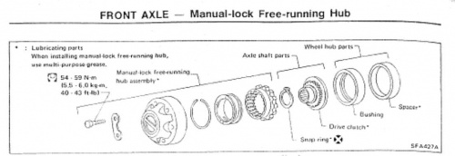

Pytanie do osób które demontowały kiedyś oryginalne manualne sprzęgiełka.
Jest tam pierścień i teraz gdzie on powinien być? Czy najpierw pierścień potem "kieliszek" na półoś, zabezpieczenie i sprzęgiełko? Bo teraz mam kieliszek, pierścień, zabezpieczenie i sprzęgiełko. Nie ja to składałem i sprzęgiełko zapina się nie całe 2mm na wielowypuście na kieliszku przez co się śliznęło i brak napędu.
