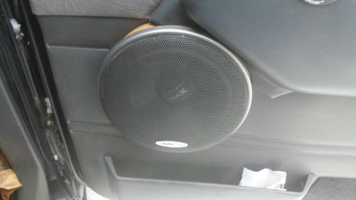

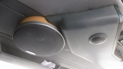

U mnie wygląda to tak:

superkto
Posty: 869
Lokalizacja: Marcinowice
Re: Głośniki Y60
Post autor: superkto » śr gru 12, 2012 10:24 pm
Jeszcze jak byś ten dystans pomalował to by było zaj................. :lol:
Ładnie. Ja się śpieszyłem i tak już zostało.
Robiłeś nowe boczki?
sudetyoffroad.pl
http://www.coconmobile.pl
lysy76
Posty: 3672
Lokalizacja: Halupy Kozelin
Re: Głośniki Y60
Post autor: lysy76 » śr gru 12, 2012 10:54 pm
Mniejszy otwór w boczku niż średnica zew. dystansu i jakoś to wygląda.

sebson
Posty: 1838
Re: Głośniki Y60
Post autor: sebson » czw gru 13, 2012 12:47 pm
superkto pisze:Jeszcze jak byś ten dystans pomalował to by było zaj................. :lol:
Dzięki 8)
Robili mi to macherzy od głośników co u nich je zakupiłem :wink:
Fakt...jakby pomalować w kolor obudowy lub tapicerki, to byłoby jak Ori :)2
Generalnie, to wcześniej zrobiłem panele pod głośniki...takie obszyte, ale mi weny twórczej nie starczyło :)21
Zrobie foto ich...może komu za flaszke sprezentuje :wink:
ps. boczki orginalne...tylko góra co w welurze obłożona skajem ale, to nie ja...niemiec pierwszy właścicel zrobił.
