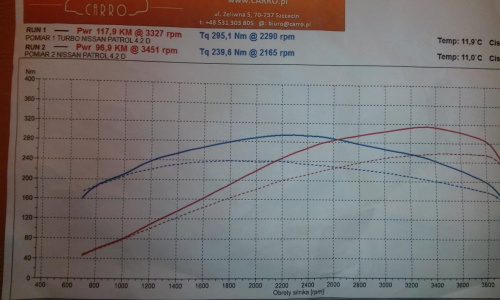

Założona hybryda ale po hamowni jeszcze zwiększyliśmy odrobinę dawkę paliwa i jest troszkę lepiej tak że wykres z hamowni może się minimalnie zmienić na plus .

Wg mojego pomiarowca moc podana u mnie,jest mocą silnika.
Podawalem wcześniej typ hamowni.
wykres postaram się wkleić.Obrazek[/URL]

Wg tych pomiarów nie trzyma serii wg katalogów.Moc i moment mniejszy od fabrycznego Rd28t. Krzywa momentu też dziwnie z górką - może być kwestia ustawień pompy wtryskowej lub zużycia elementów wewnątrz. Ciekaw jestem też kondycji samego silnika..
Bardzo dymi do tych 1700-1800 obrotow przy maks bucie ? Wykres wygląda tak jakby tam brakowało troszkę paliwa, lub ta hybryda jest tak zestrojona.
Tu macie fabryczny wykres, tak wyglądało jak było nowe. Mogą być rozbieżności w mocy/momencie zależnie od przyjętej normy.

Silnik ma przejechane 270 tyś a pompa wtryskowa (oryginalna się zatarła ) założona na szybko używka stan nieznany .

Tak właśnie jest w starych grzmotach. Nie wiadomo, czy wszystko w pompie działa jak powinno, aż ktoś jej poprawnie nie zregeneruje. To są koszty. Trzeba sobie odpowiedzieć na pytanie czy jest sens to jeszcze poprawiać skoro jeździ się przyjemnie.
Temat dla mnie ciekawy, więc dzięki za wykresy.

W takich sprzętach, to najlepiej sprawdzi się dobra hamowania obciążeniowa.
Po wykresie widać, że moc jest osiągana nisko, na pompie od wolnossącego td42 powinna rosnąć do około 4 tyś(przy tych obrotach dawka jest ograniczana). Może wystarczy wyregulować linkę gazu.

N2O dobrze prawi. Inercyjne hamownie ( a zakładam, że taka była w przypadku Fiby - cena) są czułe na bezwładność układu napędowego, więc pomiary na dużych kołach wprowadzają zamieszanie. Nie wiadomo jak i kiedy tuner ostatnio hamownię kalibrował i jaką korekcję ustalił...u fiby to nawet mocy strat nie ma na wykresie :)3
Po świętach będę sprawdzał uturbione Td42 na obciążeniowej w Krakowie. Zobaczymy co wyszło z modów.
