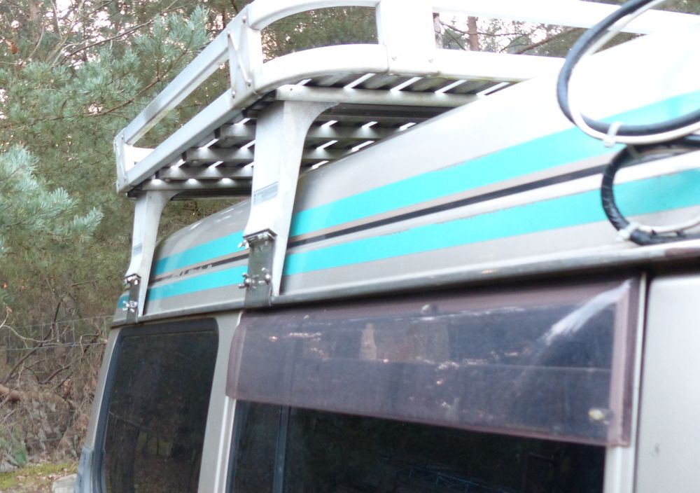

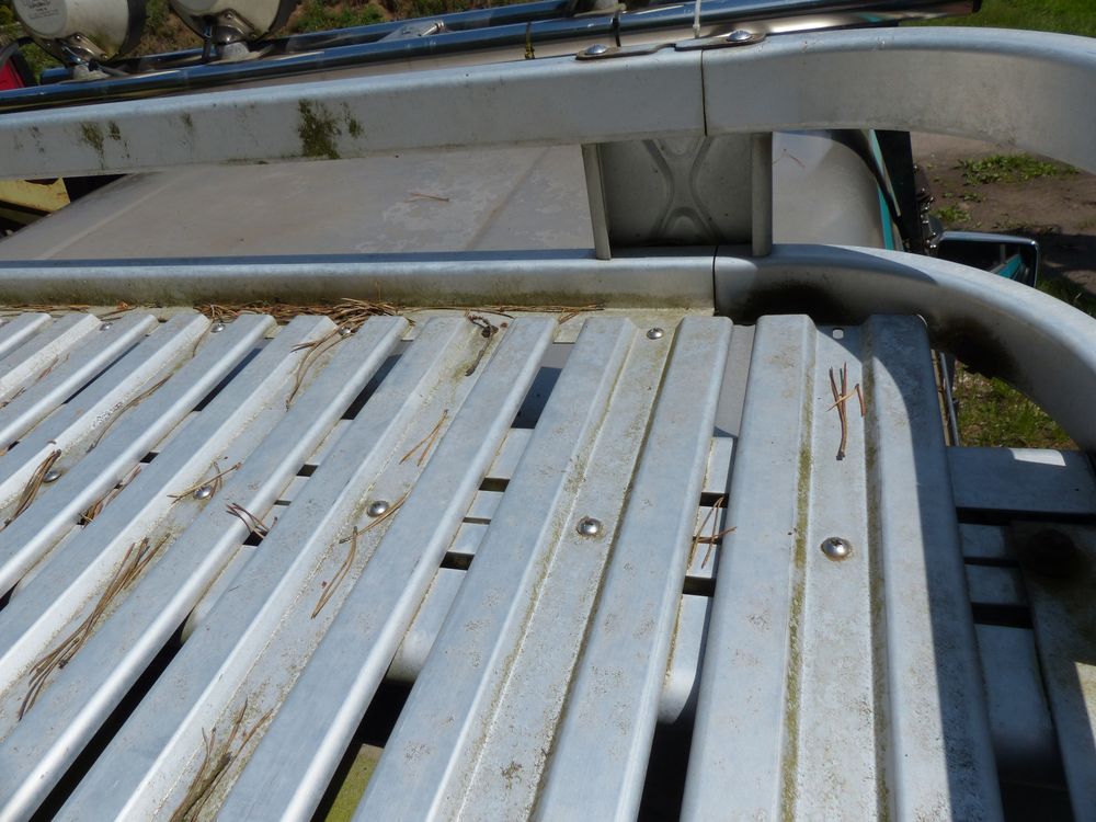

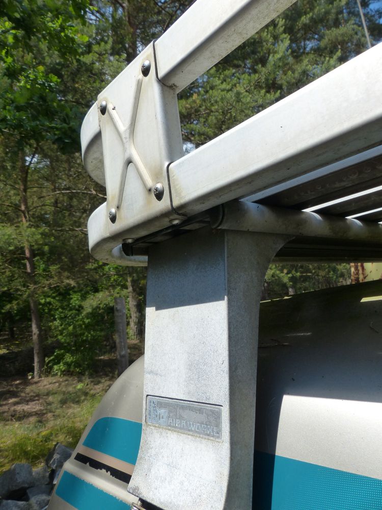

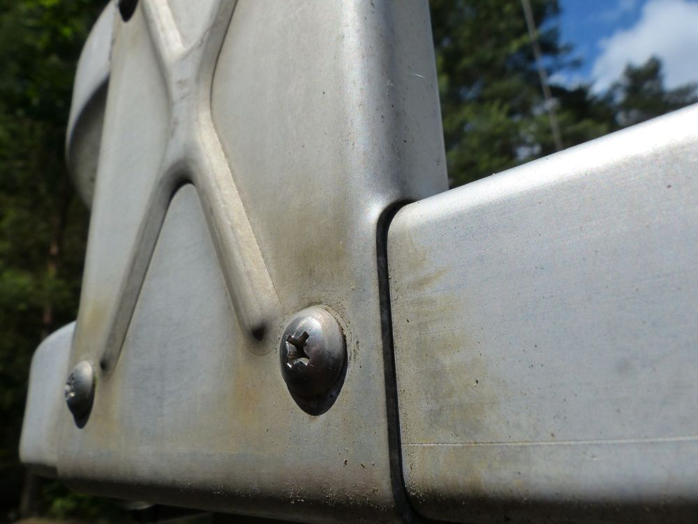

rymi pisze:Takie techniczne pytanie.
Jak wygląda (albo jak powinien wyglądać) bagażnik dachowy z aluminium, po paru latach użytkowania.
Oryginalny po 20+ latach:
Porobię potem dokładniejsze zdjęcia.

pytanie zasadnicze;
czy to jest czyste aluminium (raczej wątpię) czy jakiś jego stop....
czyste powinno być zabezpieczane/malowane, a różne jego stopy nie.
Wątpię żeby czyste po takim okresie eksploatacji tak wyglądało....
zmierzam do tego że wykonanie bagażnika z w/w materiałów to są dwie różne rzeczy jeśli chodzi o obróbkę, spawanie, zabezpieczanie a co najważniejsze koszty

Re: Bagaznik wyprawowy - chce zbudowac
Post autor: Takayuki » ndz cze 21, 2015 8:22 pm
Tak to wygląda... tylko wbrew pozorom amelinium się pomaluje, można też anodować albo inne cuda robić żeby zabezpieczyć.
