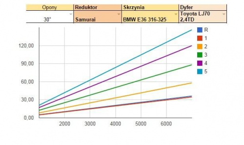

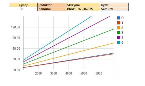

Prędkości Samuraja na poszczególnych biegach z oryginalnym reduktorem, skrzynią z BMW i mostami od LJ70 lub oryginalnymi (3,727). Zostając przy mostach Samuraja i oryginalnym reduktorze tragedii nie ma - 100km/h przy 4tys obr.
Pzdr, W

Mógłbyś zrobić takie wykresy dla dwóch opcji?
1. Skrzynia jimny, reduktor z 410tki, mosty 5.125, koła 31"
2. Skrzynia BMW, reduktor z 410tki, mosty 5.125, koła 33"
Bo jestem bardzo ciekaw jak to wyjdzie u mnie po przekładce i czy będzie to czuć w praktyce.

Re: Jimny swap BMW 1.8is - kilka pytań
Post autor: Wilku » wt gru 23, 2014 4:16 pm
Placek^ pisze:Mógłbyś zrobić takie wykresy dla dwóch opcji?
1. Obrazek
2. Obrazek
pzdr, W

Czy powyższe wykresy dotycz silnika1.3?
Placek^
Posty: 1594
Lokalizacja: Radom
Post autor: Placek^ » wt gru 23, 2014 10:13 pm
Dotyczą obrotów silnika i tego jak one się przekładają na prędkość przy danych podzespołach. Nie ma znaczenia czy 1.3, 1.8 lub 5.7 hemi :)
