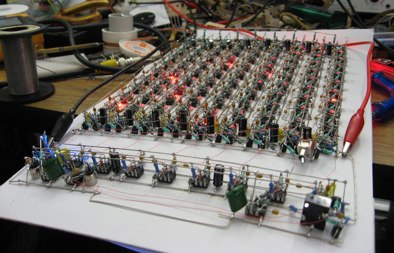

Post autor: jimmie » wt maja 10, 2011 8:13 pm
to jest pajęczak: Obrazek :D
sprawdź jeszcze jakie masz napięcie na wyjściu przetwornicy po podłączeniu laptopa. Może te 150W to jest wartość którą życzył sobie producent a nie rzeczywista i przetwornica nie daje rady/ wyłącza się - tutaj bez ingerencji w bebechy niewiele da się zrobić. Filtr sieciowy można za drobne kupić gotowy w każdym warzywniaku.
