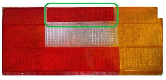

Mam lekko uszkodzony klosz z czerwonym odblaskiem i nieuszkodzony z białym. Chcę pozamieniać odblaski. Czy ktoś próbował to zdemontować (i czy się udało
